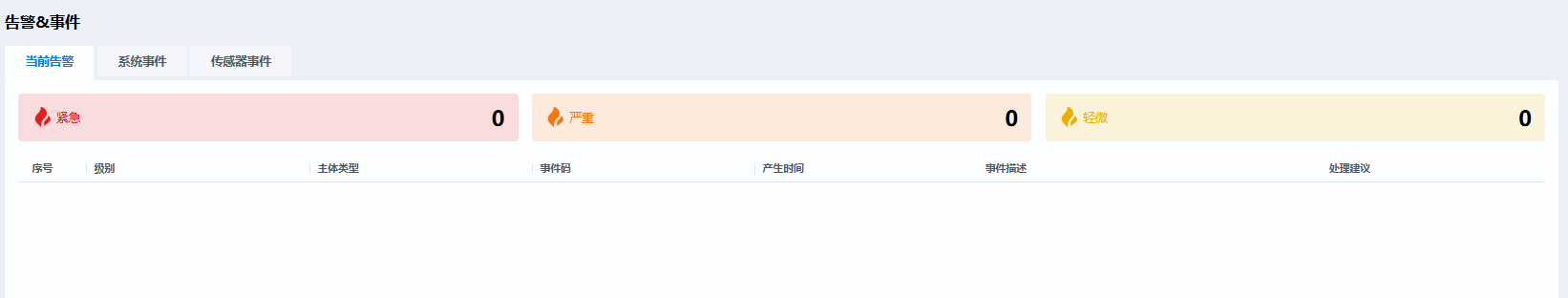

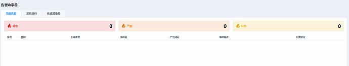

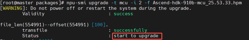

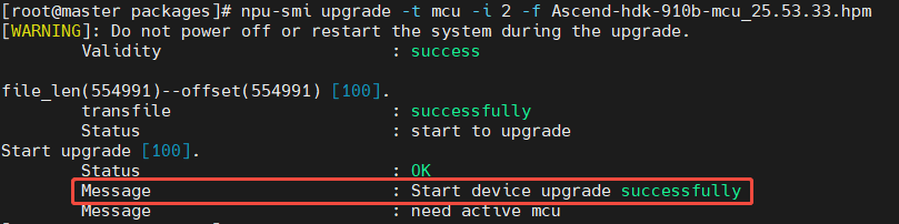

  1. OS下升降级300I A2 64G卡的MCU
    升级命令:npu-smi upgrade -t mcu -i 0 -f Ascend-hdk-910b-mcu_25.53.33.hpm

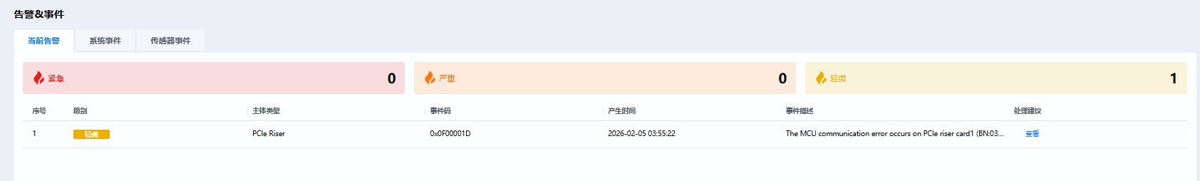

  2. 升级过程中,登录BMC Web,查看告警事件->当前告警,上报轻微告警事件:
  3. mcu完全升级成功后,告警消失

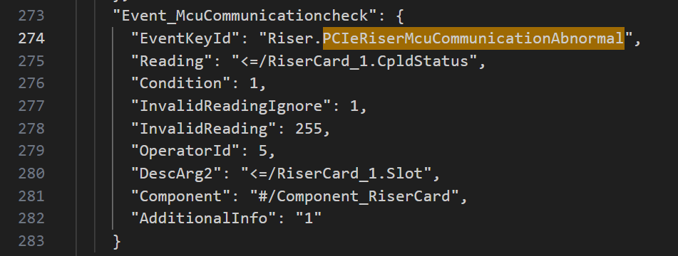

  4. 查看该告警触发条件,关联的是CpldStatus,升级过程中的确会变化,导致事件触发。
升级过程中与AI卡的连接确实会中断,但是这个过程应该做对应的屏蔽处理;不应当短暂的产生,然后又消失。
300I A2 mcu升级过程中的短暂告警,升级完后自行消失
1.尝试定位触发原因,发现目前的实现就是如此;但是从设计角度来说,应当在升级过程中不报,其他真正通信异常时才上报。

1. 告警触发机制分析
从提供的配置片段可见,该告警由以下规则触发:
"Event_McuCommunicationcheck": {
    "EventKeyId": "Riser.PCIeRiserMcuCommunicationAbnormal",
    "Reading": "</RiserCard_1.CpldStatus",
    "Condition": 1,
    "OperatorId": 5, // 等于
    "InvalidReadingIgnore": 1,
    "InvalidReading": 255,
    "Component": "#/Component_RiserCard"
这表明:
  • 告警判断依据是 RiserCard_1.CpldStatus 的值是否等于 Condition(即 1),当满足条件时触发“MCU通信异常”。
  • 在MCU升级过程中,由于I²C通道被占用或MCU重启,CpldStatus 可能临时变为无效状态(如进入升级模式或复位),导致此条件被满足。
:warning: 虽名为“MCU通信异常”,但实际依赖的是CPLD状态字段,而非直接检测I²C/MCU心跳信号。
