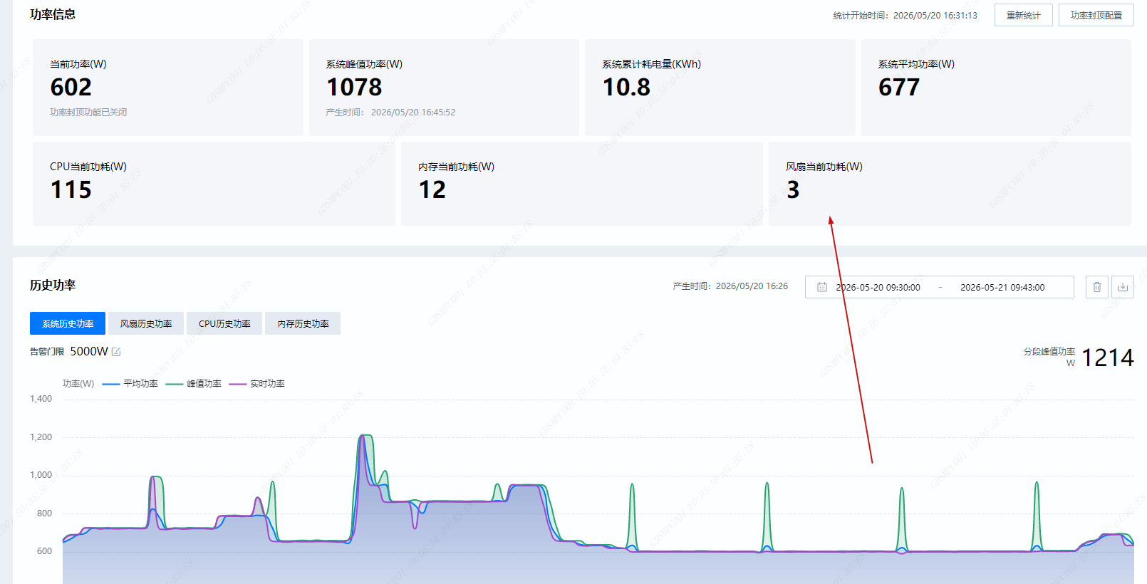

web页面 电源&功率,显示的风扇当前功耗数据异常
如下图所示

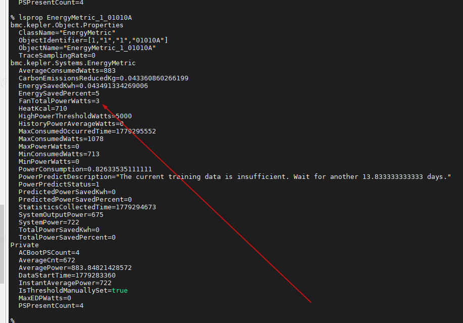

web页面获取数据如下图所示
风扇总功耗获取如下图所示,从扩展版获取总功耗

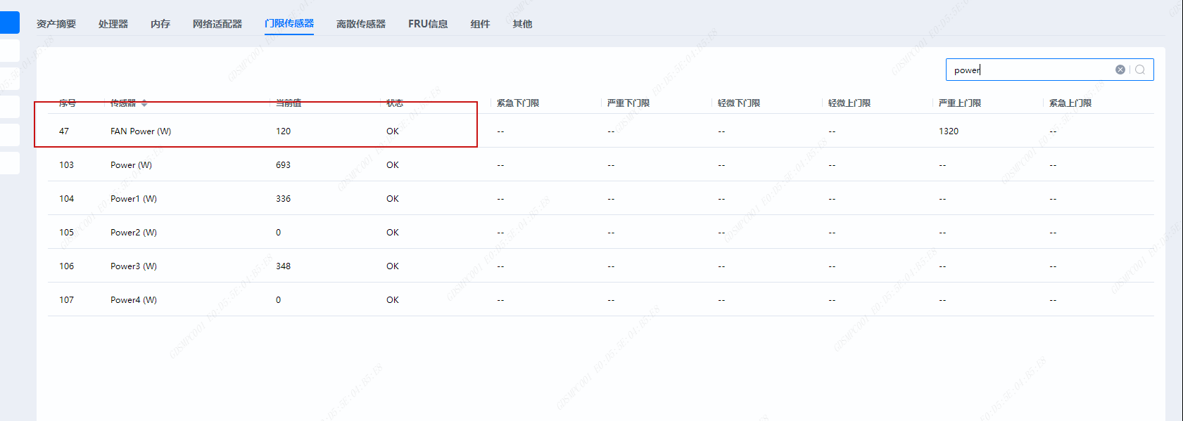

web页面获取的风扇功耗数据源头是个组件呢?为什么会有这么大的差异?

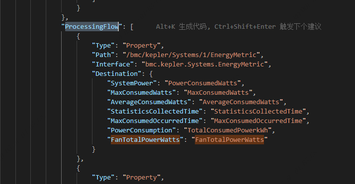

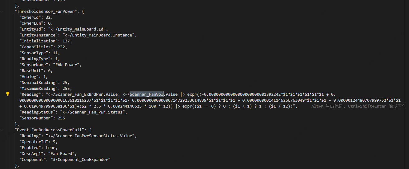

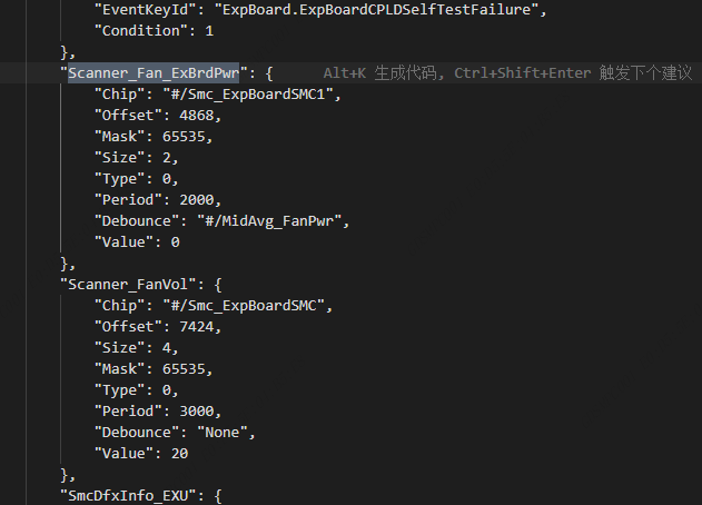

EnergyMetric的sr配置和传感器的配置表达式一样吗
看了一下,还真不太一样,我改成一样试试
嗯 但传感器应该会多一个缩放处理
结论:差异的根本原因
页面位置 数据来源 当前值 说明
门限传感器 硬件寄存器直接读取 120W 真实、优先的实时功耗数据。
电源&功率 → 功率信息 基于SpeedRange估算 3W 备用、估算数据,应在传感器故障时使用。
根本原因:两个页面使用了不同的数据源120W是硬件的真实读数,而3W是系统估算值。这很可能是由于系统在“电源&功率”页面的实现逻辑存在缺陷,导致它未能正确地优先使用硬件传感器的读数,而是错误地调用了估算机制。
好的,根据您提供的上下文,我对您提出的“风扇当前功耗数据异常”问题进行分析和解答。
问题分析:风扇功耗数据为何存在差异?
您遇到的现象是,在“门限传感器”页面看到 FAN Power (W) 的当前值为 120W,而在“电源&功率”页面的“功率信息”中,风扇当前功耗(W) 显示为 3W。这两个巨大的差异源于它们的数据来源和计算方式完全不同。
根据知识库和文档片段,系统使用了两种独立的机制来获取风扇功耗:
数据源一:阈值传感器(FAN Power Sensor)→ 显示 120W
  • 数据路径硬件寄存器直接读取
  • 工作原理
    1. 系统通过Scanner_Fan_ExBrdPwr等对象,以固定周期(如2秒)从扩展板的硬件寄存器(Smc_ExpBoardSMC1)中读取原始电源值。
    2. 该原始值会通过一个复杂的计算公式(涉及电压、电流的转换)被转换为实际的功率值(瓦特)。
    3. 这个计算后的值被ThresholdSensor_FanPower传感器获取,并上报为FAN Power (W),显示在“门限传感器”页面。
  • 优先级此方式是首选。如文档#5所述:“优先读取寄存器值”。
  • 您的数据:传感器当前值为 120W,状态为“OK”,表明硬件传感器正常工作,该值是直接从扩展板读取并计算得出的实时功耗。
数据源二:系统管理功率(System Management Power)→ 显示 3W
  • 数据路径基于转速和功率范围的估算
  • 工作原理
    1. 在“电源&功率”页面,系统会调用System Management Power模块。
    2. 当硬件传感器无法提供读数时(作为降级/备用方案),此模块会使用风扇的SpeedRange(转速范围)和PowerRange(功率范围)数据来估算当前功耗。例如,文档#3中展示了FanType_8038P对应的SpeedRangePowerRange映射表。
    3. 该估算值最终通过EnergyMetric对象上树,并显示在“电源&功率”页面。
  • 优先级仅当硬件读取失败时才使用估算值。如文档#3中专家回答:“当通过硬件无法获取风扇功耗读值时,会使用speedrange和powerrange进行功耗的估算”。
  • 您的数据:页面显示风扇功耗为 3W,这是一个非常低的估算值。尽管硬件传感器(120W)工作正常,但系统管理页面可能错误地启用了估算逻辑,或者存在其他配置/接口导致该页面优先显示了估算值,而非传感器读数。
结论:差异的根本原因
页面位置 数据来源 当前值 说明
建议的排查方向
  1. 检查配置:检查EnergyMetric或相关配置逻辑,确认其FanTotalPowerWatts的数据源是否正确指向了阈值传感器(如ThresholdSensor_FanPower)的读数,而不是估算逻辑。
  2. 验证传感器状态:确认ThresholdSensor_FanPower传感器的Status是否为0(正常)。虽然看起来是OK,但仍需确认后台状态码无误。
  3. 审查代码逻辑:对照知识库中GetTotalFanPower或类似方法的实现,验证其读取风扇总功耗的流程是否符合“优先读寄存器,失败则估算”的设计预期。
  4. 软件版本:鉴于您使用的是OpenUBMC2512版本,这可能是该版本中一个已知或未覆盖的边界问题,建议检查该版本的已知问题和补丁。
简而言之,门限传感器的120W是真实值,而功率页的3W是一个错误的估算值,问题出在系统未能正确地将传感器数据展示在功率汇总页面。
