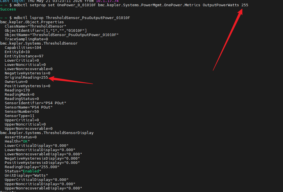

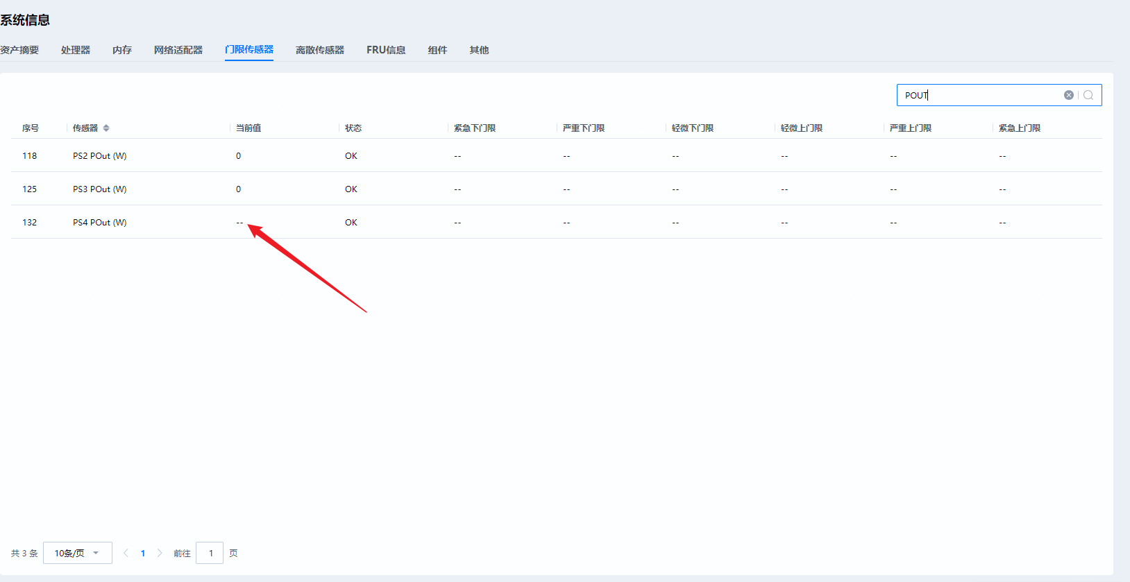

测试在进行长稳测试过程中发现电源功率传感器POUT在为255W的时候,无法显示正常值,会显示成–

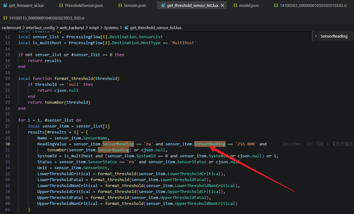

原因是因为rest接口吧255W的正常值当成了异常值处理,导致显示异常

在系统长稳测试中,发现电源功率传感器 PS4 POut 在输出为 255W 时,Web界面无法正常显示该值,而是显示为“–”(表示不可用或无效)。这是一个关于 255 这个数值被错误地当作异常值处理的问题。

    问题根源在于REST接口的脚本 get_threshold_sensor_list.lua 中对传感器读数的处理逻辑。具体代码片段如下:
    ReadingValue = sensor_item.SensorReading ~= 'na' and sensor_item.SensorReading ~= '255.000' and
        tonumber(sensor_item.SensorReading) or cjson.null,
    这段代码将 SensorReading'255.000' 的情况与 'na'(表示数据不可用)等同处理,统一返回 cjson.null(空值),导致前端无法显示。

    • 作为异常值(上下文知识): 根据知识图谱,数值 32768 是一个常见的故障指示器,而 255 在某些Power Supply(电源)功率传感器中也确实被视为一个故障或无效状态。例如,Threshold Sensor PS4 POutOriginalReading 是 255,但 Reading 是 170,表明原始值 255 在该传感器的特定线性转换规则下被解释为异常。
    • 作为正常值(当前案例): 在此次报告中,通过 mbctcl 命令手动将 OutputPowerWatts 设置为 255 后,传感器的 OriginalReadingReadingDisplay 均为 255.000Health 状态为 "OK"ReadingStatus0(表示正常)。这明确表明,在此特定传感器(ThresholdSensor_PsuOutputPower_01010F)的场景下,255W是一个完全有效的正常读数
