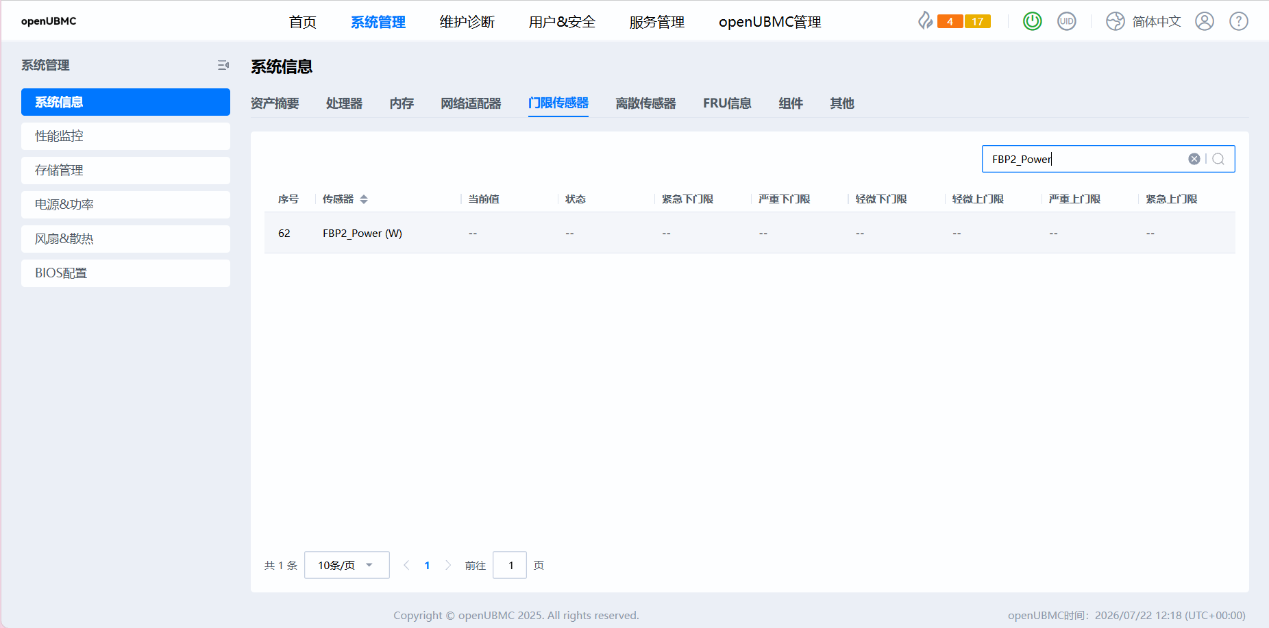

阈值传感器对象ReadingDisplay没有值,导致web页面传感器读值为0
阈值传感器对象Reading属性有值,但是ReadingDisplay没有值,导致web页面传感器读值为0

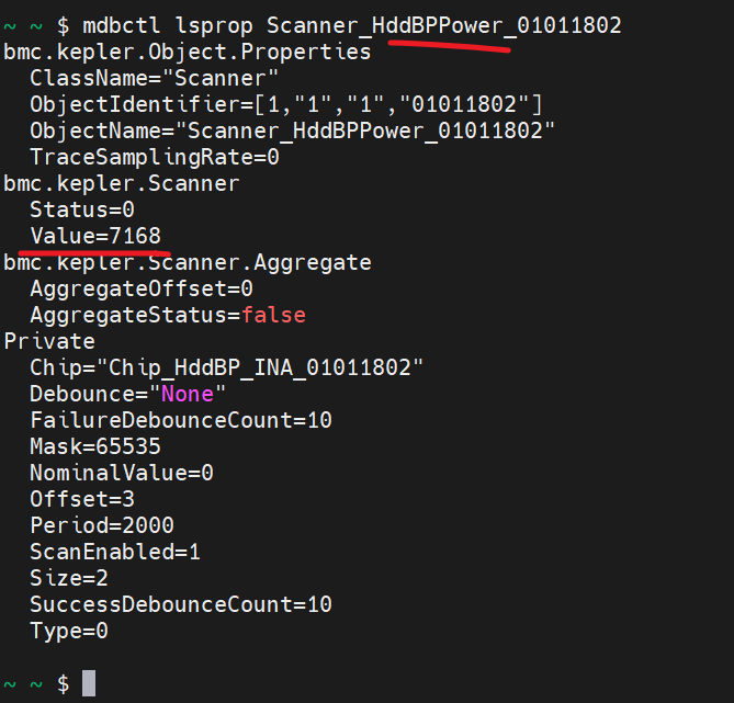

  2. 查询相应scanner读值,有值。
  3. 查询传感器对象。Reading属性有值,但是ReadingDisplay没有值,导致web页面传感器读值为0。

Reading属性跟ReadingDisplay属性同步,web页面传感器读值正常
