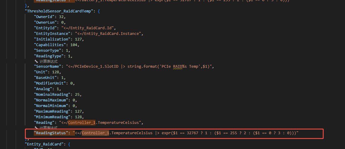

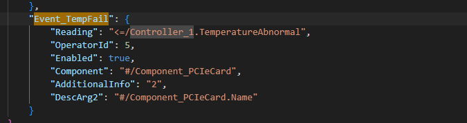

获取温度失败告警的状态读值和温度传感器状态读值不同,这是合理的设计么?
发现vpd里存在如题的情况
Event_TempFail的Reading值是Controller对象的TemperatureAbnormal
但是传感器ReadingStatus值是Controller对象的温度
这是合理的设计么?
有没有可能TemperatureAbnormal是异常,而Controller对象温度正常,导致:传感器显示温度是正常的,但是触发了获取不到温度的告警
关于温度获取失败告警与传感器状态读值不一致的合理性分析

  • 告警事件 Event_TempFail 的触发条件是 Controller_1.TemperatureAbnormal 的值。
  • 传感器 ThresholdSensor_RaidCardTemp 的状态(ReadingStatus)由 Controller_1.TemperatureCelsius 的值决定。
  • 两者使用不同的信号源进行判断,因此可能出现状态不一致的情况。

1. ReadingStatus 的作用机制
根据知识库信息,ReadingStatus 是一个表示传感器数据有效性与健康状态的关键字段:
  • 它通常基于原始温度值进行逻辑判断。
  • 示例中表达式为:
    expr($1 == 32767 ? 1 : ($1 == 255 ? 2 : ($1 == 0 ? 3 : 0)))
    表示对特定“无效温度编码”(如 32767, 255, 0)进行检测。
:white_check_mark: 即:只有当温度值落在预定义的“异常码”范围内时,ReadingStatus 才会标记为异常

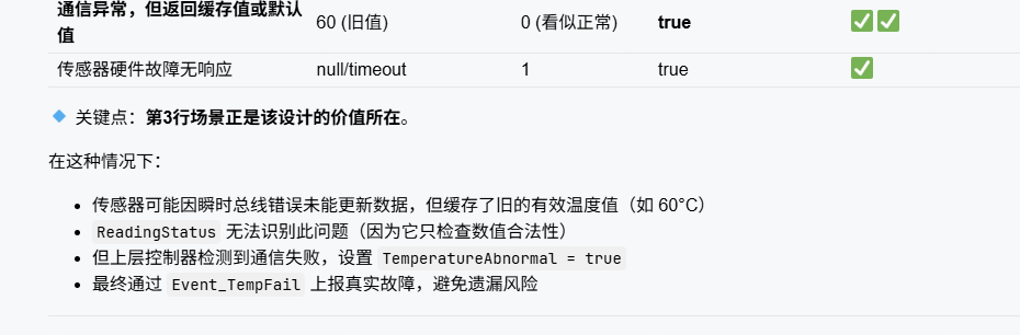

通信异常,但返回缓存值或默认值 60 (旧值) 0 (看似正常) true :white_check_mark: :white_check_mark:
传感器硬件故障无响应 null/timeout 1 true :white_check_mark:

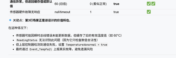

:small_blue_diamond: 关键点:第3行场景正是该设计的价值所在
在这种情况下:
  • 传感器可能因瞬时总线错误未能更新数据,但缓存了旧的有效温度值(如 60°C)
  • ReadingStatus 无法识别此问题(因为它只检查数值合法性)
  • 但上层控制器检测到通信失败,设置 TemperatureAbnormal = true
  • 最终通过 Event_TempFail 上报真实故障,避免遗漏风险

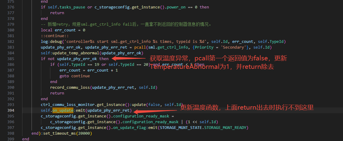

这个说法不正确吧,传感器并不是缓存旧的有效值,而是正常继续获取。。机器人能不能不要糊弄人= =
确实会返回缓存值或者默认值,但是这种情况不是不太合理么,完全可以对传感器的ReadingStatus添加一个对TemperatureAbnormal值的判断阿
可以添加TemperatureAbnormal == 1的判断
把原条件改成<=/Controller_1.TemperatureAbnormal;<=/Controller_1.TemperatureCelsius |> expr($1 == 1 ? 1 : ($2 == 32767 ? 1 : ($2 == 255 ? 2 : ($2 == 0 ? 3 : 0))))
