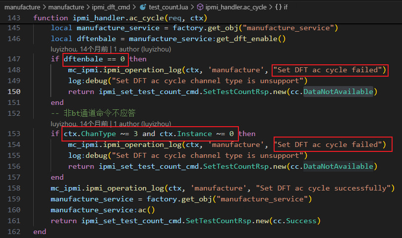

当前相关消息只能操作日志查看到失败信息,app.log中没有相应日志,有什么办法定位这个命令是如何执行的吗?或者说是哪个组件执行的
分析思路

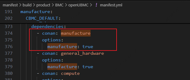

1、确认BMC装备版本上manufacture组件是否开启了装备模式,因为该AC命令是在manufacture组件组件中实现的
从现象上看,有Set DFT ac cycle failed日志,说明manufacture组件已经开启了装备模式
2、记录Set DFT ac cycle failed日志只有两种情况
①未开启装备模式
②不是带内发送的ipmi命令
问题原因倾向于②,因为使用的是BMC的命令行命令,ipmcset -d ipmiraw -v “0x30 0x90 0x31 0x00 0x03”,不是带内bt通道命令
app.log中没有相应日志是因为错误日志是debug级别,不是notice级别,日志默认打印notice及以上级别
可以尝试在系统下重新下发这两条命令,查看结果
目前在另外一条同版本的设备上验证了,OS下AC正常,BMC的SSH终端是不能AC的。这种情况说明OS下AC是OK的,但是测试那边说他们测试的时候是另外一台设备,现在没法去验证另外一台设备到底是什么问题。的等到测试那边全部完成测试才能确认
测试自己的问题,他们使用了Release版本进行测试。AC指令没有生效
ok
