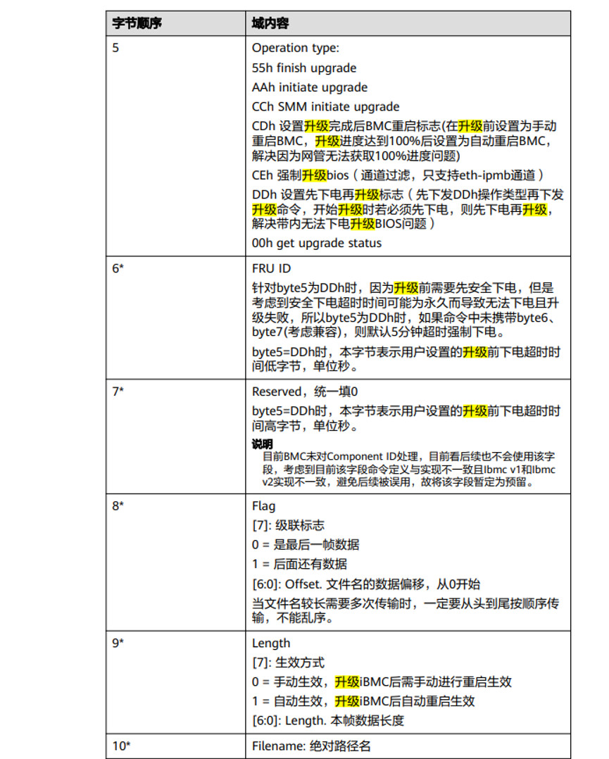

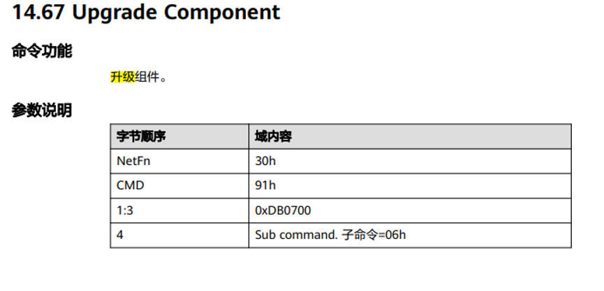

命令解析 :
1Length
0x8E:二进制 1000 1110
bit[7:0 ]含义
bit71,升级完后自 动重启生效
bit6-bit0:绝对路径名长度,包含/tmp/
2
绝对路径名,转换 为ASCII
例如 /tmp/image.hpmBMC/tmp/目录)
ipmitool raw 0x30 0x91 0xdb 0x07 0x00 0x06 0xaa 0x00 0x00 0x00 0x8E 0x2f 0x74 0x6d 0x70 0x2f 0x69 0x6d 0x61 0x67 0x65 0x2e 0x68 0x70 0x6d

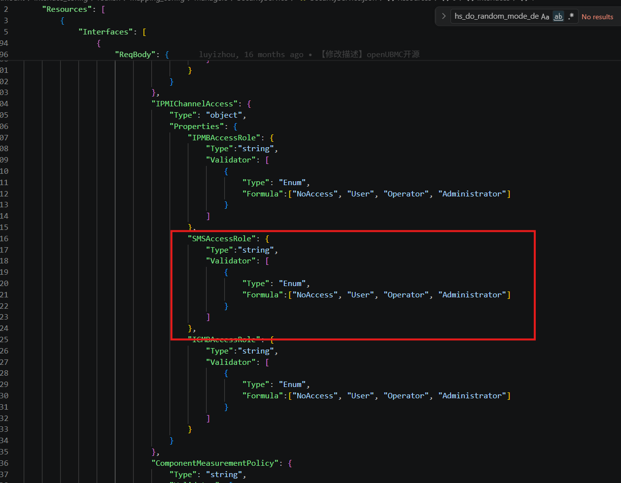

你可能误会了我的意思,我的目的是通过ipmi raw命令 ,可以随时开启或者关闭用户在带内升级bmc/bios固件的权限。即系执行了关闭用户带内升级权限命令后,用户在带内升级固件时会报失败,执行开启用户带内升级权限命令后,用户才可以在带内升级固件。
有没有这方面相关的ipmi raw命令。谢谢~
你好,我的目的是通过ipmi raw命令 ,可以随时开启或者关闭用户在带内升级bmc/bios固件的权限。即系执行了关闭用户带内升级权限命令后,用户在带内升级固件时会报失败,执行开启用户带内升级权限命令后,用户才可以在带内升级固件。
当前问题是要设置BT通道的权限,当前有redfish接口可以设置,只能设置整个通道的权限,请参考:
uri:/redfish/v1/Managers/:managerid/SecurityService
property:IPMIChannelAccess
