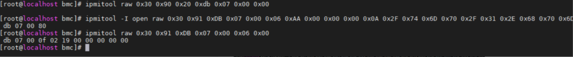

【求助】openUBMC使能用户通过带内升级bmc/bios固件的ipmitool raw命令是
查阅及搜索ipmi相关资料,以下两条命令 :
ipmitool raw 0x30 0x90 0x20 0xdb 0x07 0x00 0x01
ipmitool raw 0x30 0x90 0x20 0xdb 0x07 0x00 0x00
查看它们的介绍:docs/docs/zh/development/specifications/ipmi/details/OEM-30h/Cmd-90h/20h-使能-禁止DFT命令接口(Set-DFT-Mode).md-代码预览-docs:基于 Node.js 的社区文档中心项目 - AtomGit ,貌似可以达到要求 ,但是实际执行并没有达到想要的效果。
执行命令截图:
日志见附件
J583G4_2102315RYU10S4100104_20260727-09501.rar.tar (7.7 MB)
  • 您所使用的命令 确实是使能带内升级通道(DFT 模式)的正确命令,但执行失败或未生效通常因 接口、权限或格式 不符。
  • 请按照文档要求,使用 lanplus 接口、Administrator 用户并指定正确的加密套件。
  • 若仍无法使能,请检查 BMC 日志是否有密钥缺失、权限校验失败等提示,并考虑通过串口/分区回滚的方式恢复升级功能。
以上分析均基于您提供的 Context 文档,包括 Search Result #7(BMC 无网络升级)Search Result #1(权限校验) 以及 Knowledge Graph 中的 OEM-30h/Cmd-90h 实体。由于无法访问您的日志附件,请结合上述建议尝试。
根据您提供的上下文信息,您执行的 ipmitool raw 0x30 0x90 0x20 0xdb 0x07 0x00 0x01...0x00 命令是 Set-DFT-Mode(使能/禁止 DFT 模式) 接口,该接口通常用于控制 BMC 的 带内升级通道 的开关。但实际执行未达到预期效果,可能涉及以下原因及对应解决方案。
命令的正确使用方式
1. 必须使用正确的接口和参数
文档记载的使能 DFT 的典型命令格式(参考 Search Result #7)为:
ipmitool -H <BMC_IP> -I lanplus -p 623 -U Administrator -P <密码> -C 17 raw 0x30 0x90 0x20 0xdb 0x07 0x00 0x01
  • 关键差异:您提供的命令未指定 -H(BMC IP)、-I lanplus(远程 LAN 接口)及 -C 17(加密套件)。这是否为本地执行?本地执行(ipmitool raw ... 不带 -I)默认使用 KCS 接口,但 Set-DFT-Mode 通常要求通过 LAN 接口(RMCP+)才能被正确识别和处理。
  • 权限要求:必须使用 Administrator 级别用户,且需在对应通道上绑定足够权限(参考 Search Result #1)。
2. 使能 DFT 的前置条件
执行该命令前需确保:
  • BMC 固件版本支持此命令(不同社区版本实现可能有差异)。
  • 若命令执行失败(如返回“command disabled”),则带内升级通道仍被锁定(参考 Search Result #7 日志“带内升级报错:command disabled [未激活]”)。
3. 命令格式的准确性
  • 0x30 为 OEM NetFn,0x90 为 OEM 命令码,0x20 为子命令(Set-DFT-Mode),后续字节为参数(厂商 ID、模式使能/禁止)。
  • 字节顺序(Endianness)必须与 BMC 固件实现匹配,不同硬件平台可能有差异(参考 Search Result #1 中的知识图谱 昆仑太科_王亚洲 使用 0x30 0x91 0x0007DB ... 等命令)。
可能的原因与建议
可能原因 建议
未使用远程 LAN 接口 改用 -I lanplus,指定 BMC IP 并确保网络可达。
权限不足 检查用户是否为 Administrator,并通过 ipmitool user list 确认通道权限。可在带外(Web/SSH)预先配置用户权限。
DFT 使能失败 若命令返回错误,请查看 BMC 日志(如 firmware_mgmt NOTICErmcp priv auth failed)。可根据日志判断是命令未识别还是密钥缺失等(参考 Search Result #10 密钥缺失问题)。
固件版本限制或已知 bug 某些 openUBMC 版本的 DFT 接口可能未完整实现或存在 bug,可考虑回滚到社区稳定版或升级过渡包(参考 Search Result #10 解决方案)。
BIOS 升级需额外切换通道 BIOS 升级还涉及 SFC 通道切换,该操作与 DFT 使能无关。若您目标为升级 BIOS,需额外执行 SFC 切换(参考 Search Result #9)。
备选方案:通过串口/分区恢复
若继续使用 DFT 命令无效,Search Result #7 提供了一套完整的 无网络环境恢复方法
  1. 串口登录 BMC → 执行 /opt/debug/busybox telnet localhost 进入 debug 模式。
  2. 切换串口到 BMC 侧ipmcset -d serialdir -v 1
  3. 回滚到备用分区ipmcset -d rollback
  4. 本地升级:SFTP 上传固件到 /tmp,再执行升级命令(如 ipmcset -d upgrade -v /tmp/xxx.hpm)。
此方法可绕过带内通道的限制,直接完成固件升级或分区切换。
