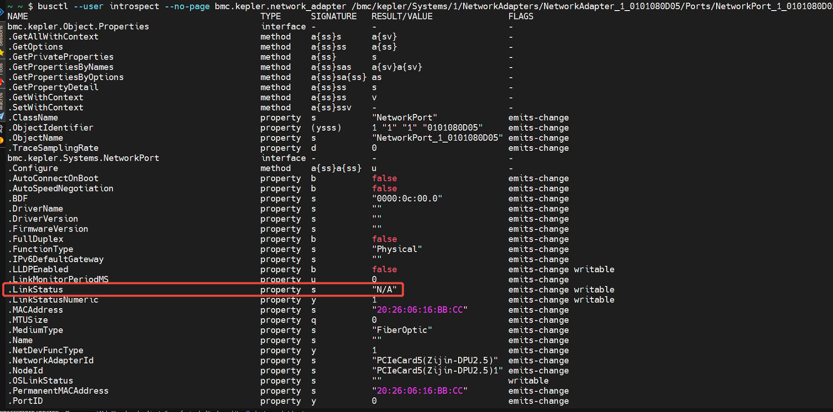

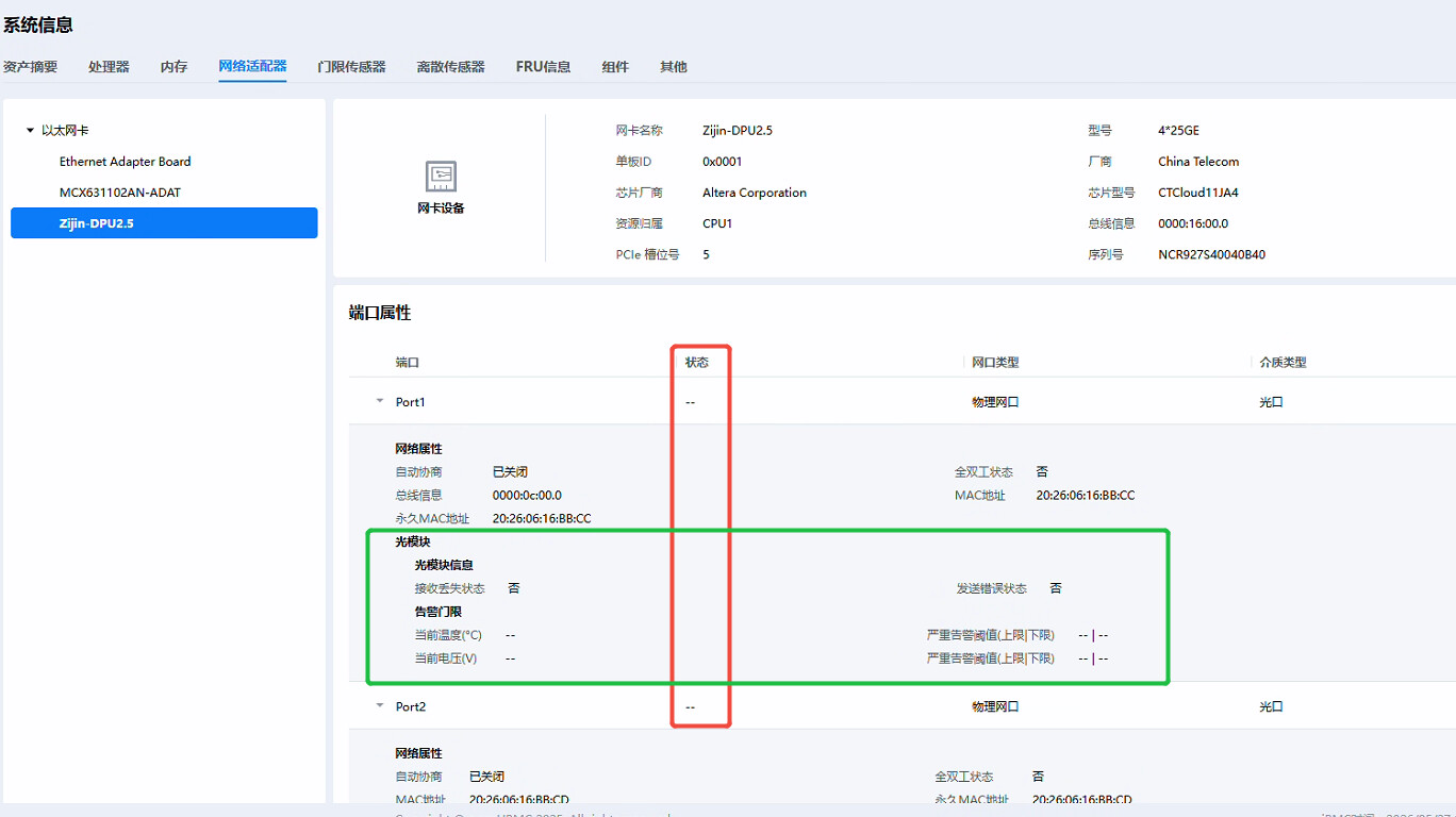

zijin dpu 2.5,安装了光模块和做端口了互联,在网络适配器-端口属性页面,状态没有显示,资源树上查看网卡port的LinkStatus属性为“N/A”。LinkStatusNumeric正常读到1,端口属性可以看到光模块信息,光模块温度能正常获取到。

端口属性页面的状态显示为连接或者断开
端口属性页面的状态无显示

  • 现象:LinkStatus 属性为 “N/A”,导致前端状态无显示。
  • 原因:底层 GetLinkStatus 函数因 os_link_status 为空且 link_status 未匹配到 "Disconnected",返回了 null(即 “N/A”)。
  • 期望:该值应正确反映物理连接状态(如 "Connected" 或 "Disconnected"),前端才能正常展示。

  • 通过 bmcctl 查看底层属性时,发现 LinkStatus 属性值为 “N/A”,而 LinkStatusNumeric 值为 1(通常表示物理链路已连接)。

    根据上下文中的文档片段(topic_id 4506),GetLinkStatus 函数的逻辑如下:
    • 对于非 NPU 设备(Zijin DPU 2.5 属于非 NPU 卡),GetLinkStatus 会先判断 os_link_status(操作系统端链路状态)是否非空。
    • 若 os_link_status 为空,则进一步判断 link_status 的值:
      • 如果 link_status == "Disconnected",则返回 "NoLink";
      • 否则返回 null(在某些实现中,null 可能被映射为前端显示的 “N/A” 或空)。
  2. 您观察到的现象与逻辑相符
    • LinkStatus 显示为 “N/A”,很可能就是上述逻辑中返回 null 的结果。
    • LinkStatusNumeric 为 1,表明物理链路实际已连接,但 link_status 底层可能并未被正确识别为 "Connected" 或 "Disconnected" 等有效状态,导致 GetLinkStatus 回退为 null。

您好,芯片型号CTCloud11JA4的网络适配器,当前network_adapter组件仓没有支持获取网口连接状态和光模块信息的命令,所以Web页面上没有显示。

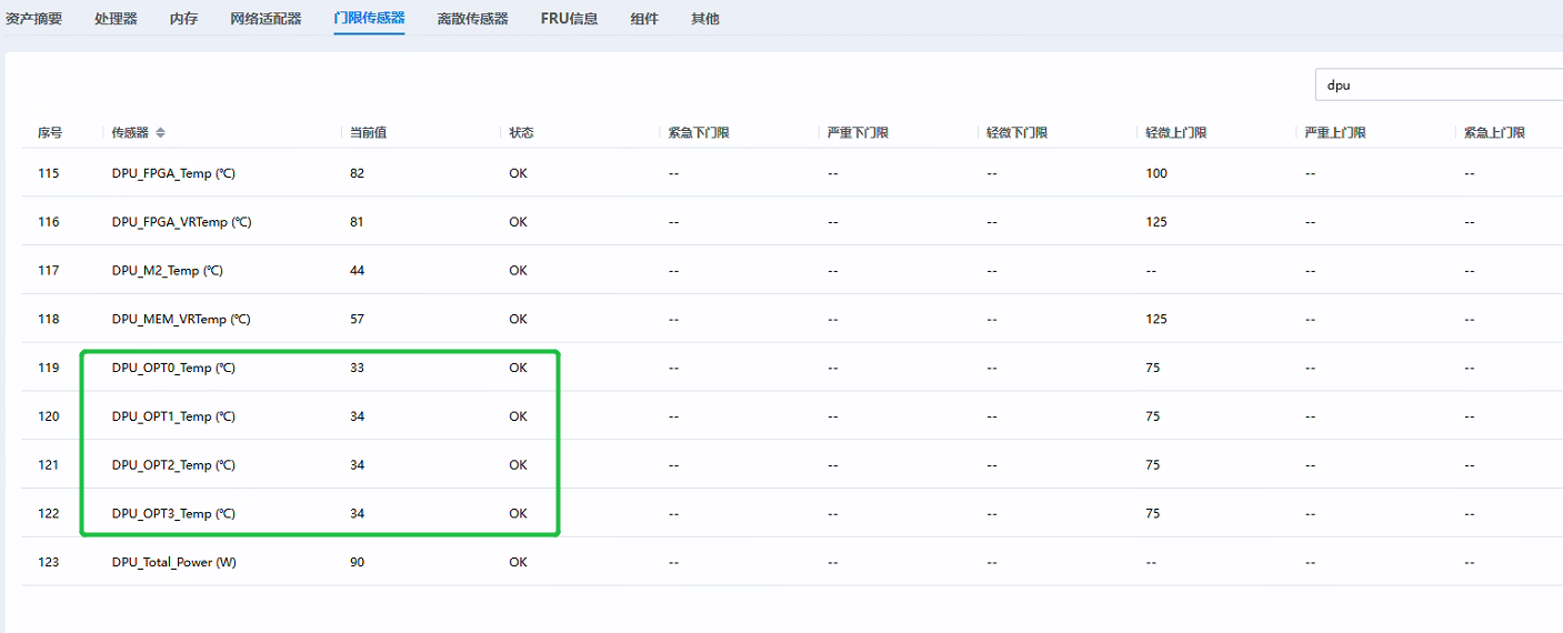

从一键收集日志看,资源树属性LinkStatusNumeric,和Web页面"门限传感器"下面光模块温度读值来自于硬件信号,是在CSR里面配置的,所以有对应显示。
更新network_adapter 组件可以解决是吗?还是需要配置CSR?
