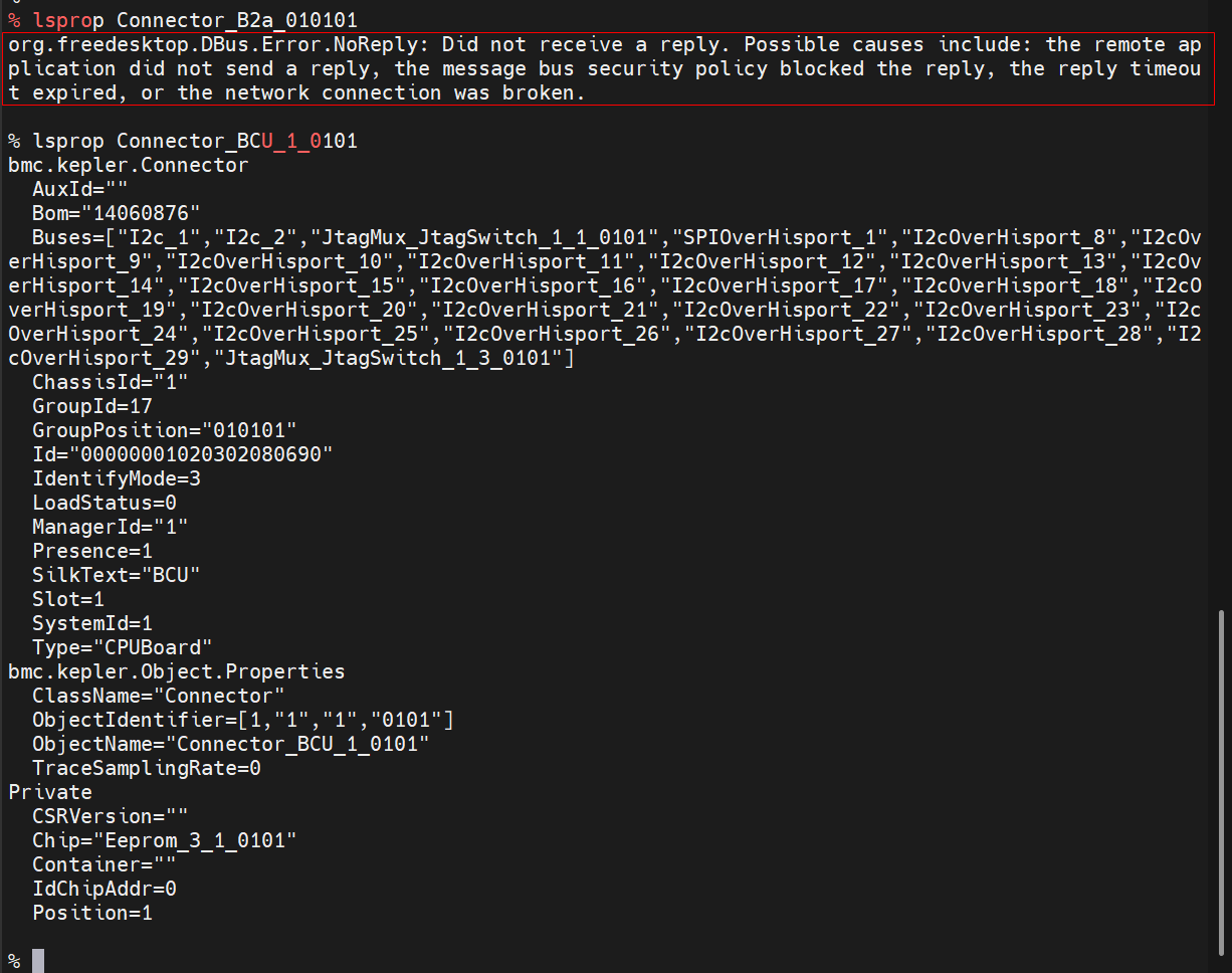

Riser卡模拟加载需要基础板B2a连接器,但是这个连接器lsprop 基础命令都用不了,请帮忙看看,具体如下:
2、目前发现950平台都有这个问题

根据您提供的信息和系统行为,lsprop Connector_B2a_010101 命令返回 NoReply 错误,而 Connector_BCU_1_0101 可以正常访问。这表明 Connector_B2a_010101 对象可能未被正确创建或所在 D-Bus 服务未响应,是导致 Riser 卡模拟加载失败的直接原因。以下基于上下文提供的原因分析和排查步骤。

2026-06-03 09:59:21.620513 hwdiscovery ERROR: remote_rp.lua(198): Get object Connector_B2a_010101's reference property CSRVersion failed, err: org.freedesktop.DBus.Error.UnknownObject: Unknown object path /bmc/kepler/Chip/Eeprom/Eeprom_3_7_010101
1970-01-01 00:00:36.214668 hwproxy NOTICE: dispatch.lua(138): position: 010101, chip: Eeprom_3_7_010101, start creat predevice bus handle, pre_device: I2cOverHisport_14,is main app: true, not scans: true, not buses: true
1970-01-01 00:00:36.215777 hwproxy ERROR: dispatch.lua(46): position: 010101 chip: Eeprom_3_7_010101 get bus object failed pre_device: I2cOverHisport_14
从日志看是自发现失败了,可以试试看把Connector_B2a对象的IdentifyMode从3改成2,再将Bom/Id/AuxId属性修改为要模拟的riser卡对应的sr文件。
lsprop 查询Connector_B2a都报错,怎么模拟加载?
目前发现950平台的其他机器都有这个问题
比如要模拟加载14100513_00000001040302044498.sr这张riser卡,把Connector_B2a对象的Bom,Id,IdentifyMode属性固定就能模拟加载了吧
