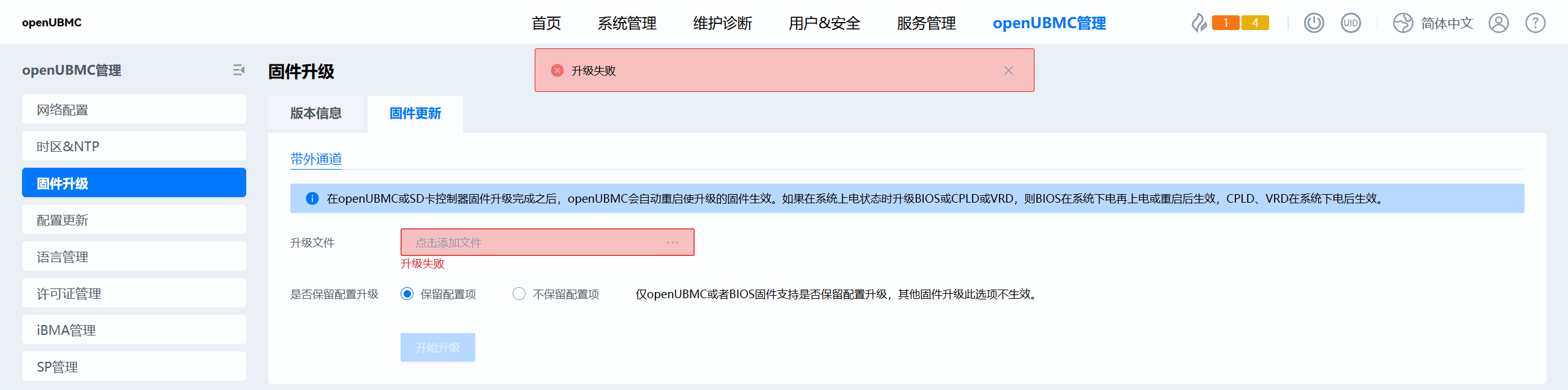

升级hpm包显示失败
app.log中报错如下:
