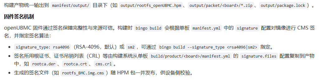

我是根据文档 构建你的BMC | 文档中心 | openUBMC 步骤操作的 使用的默认的签名方式 manifest.yml 里边签名相关的也没有改动。这样是没法直接从当前的 ibmc 更新到ubmc吗。我看论坛里其他帖子说要个过渡包,不懂过渡包是怎么生成的。
