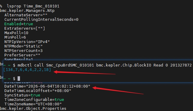

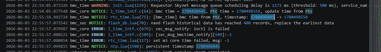

现象:
读取RTC芯片时间与BMC时间差六秒
分析:
BMC定时从RTC中读取更新信息,但是看日志,在6-03 22:55:56有同步记录,截止到收取日志时间6-04 10:08都没有记录,想问一下定时同步RTC芯片时间是什么机制

从您的日志可以看出:
  • 在 2026-06-03 22:55:56 出现了一次同步记录:bmc_time=1780498445, rtc time, timestamp: 1780498445 -> 1780498556。
  • 之后直到 2026-06-04 10:08 都没有再出现同步日志。

  • 持久化问题:您的日志中还记录了 set m3 core time failed 的错误(l_time_intf.c(509):-1),这可能影响了部分时间同步操作的成功率,但未明显干扰主流程。

NTP使能虽然开启了,但是没有设置NTP服务器
问题基于330节点
bmc_time/1.120.5@openubmc/stable#af422d56cff6b6575ab85e881d874f41%1781065060.011
rtc更新的前提是,系统时间与同步时间误差超过10s,否则不会更新
客户有要求要即时同步,不能存在误差,十秒误差不同步机制是基于什么考虑的呢
启动阶段时间不稳定,所以做了防抖
有点不太理解 启动阶段RTC芯片时间不稳定吗 那十秒误差防抖没什么用吧
启动阶段因为负载比较高,同步到的时间有快有慢,不做防抖时间就会反复跳变
