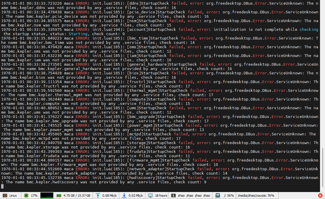

库上clone的新代码没做任何修改
执行完成之后
python3 init.py -path ./bmc_sdk.zip
bingo build
bingo build -sc qemu
python3 build/works/packet/qemu_shells/vemake_1711.py
在WEB中发现打不开
打印日志如下:
根据您提供的信息,这个问题是由于代码版本与 bmc_sdk 版本不匹配,导致大量核心服务(如 bmc.kepler.ddns、bmc.kepler.nsm、bmc.kepler.iam 等)未能正常启动,进而无法提供 Web 和 Redfish 服务,浏览器提示“建立安全连接失败”。
问题根源
在您提供的日志中,可以看到多个服务启动失败的错误:
maca ERROR: init.lua(185): [ddns]StartCheck failed, error: org.freedesktop.DBus.Error.ServiceUnknown: The name bmc.kepler.ddns was not provided by any .service files
这表明这些服务的 DBus 配置文件缺失,系统未能正常拉起相应组件。结合上下文中的类似问题,根本原因通常是使用的代码库版本(manifest)与 bmc_sdk 版本不一致,例如拉取了最新的 manifest 但 bmc_sdk 仍然使用旧版本(如 25.06),或者反过来。

参考AI机器人的回答, 服务没启动成功。
