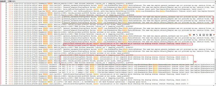

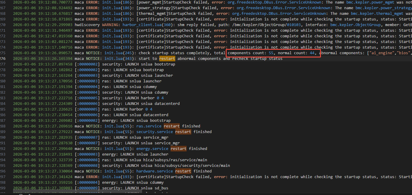

在一次 AC 上电周期中,系统启动期间出现大量组件 StartupCheck Failed 异常,主要表现为:
  • 多个关键服务(如 power_mgmtpower_strategythermal_mgmt)报告 DBus 服务未找到
    org.freedesktop.DBus.Error.ServiceUnknown: The name bmc.kepler.xxx was not provided by any .service files
  • certificate 组件持续报错 初始化未完成
    initialization is not complete while checking the startup status, status: Starting
  • 系统最后检测到 55 个组件中有 44 个正常,11 个组件异常,包括 ai_enginebios 等。
  • 日志中出现 hwdiscovery 的共享内存通信失败警告:
    shm reply failed, path: /bmc/kepler/ObjectGroup/..., member: GetById
该问题发生在基于 25.930 版本的系统上,属于 AC 启动阶段的概率性偶发故障
:puzzle_piece: 根本原因分析
结合知识图谱与日志内容,可得出以下几点关键结论:
1. DBus 服务注册失败导致组件检查异常
StartupCheck Failed 的核心报错是:
这表明:虽然组件进程可能已尝试启动,但其对应的 DBus 服务名未能成功注册到系统总线,导致其他组件无法通过 D-Bus 访问它。
此类问题的常见原因包括:
  • 进程启动过慢或崩溃,未能完成 main.lua 初始化逻辑;
  • 跨进程通信(IPC)异常,如共享内存、D-Bus 总线拥塞或初始化顺序混乱;
  • 资源竞争或依赖服务未就绪,例如 certificate 组件处于 Starting 状态,阻塞了整体初始化流程。
:warning: 尤其注意certificate 组件长时间处于“初始化未完成”状态,可能是整个系统服务注册延迟的根源之一。

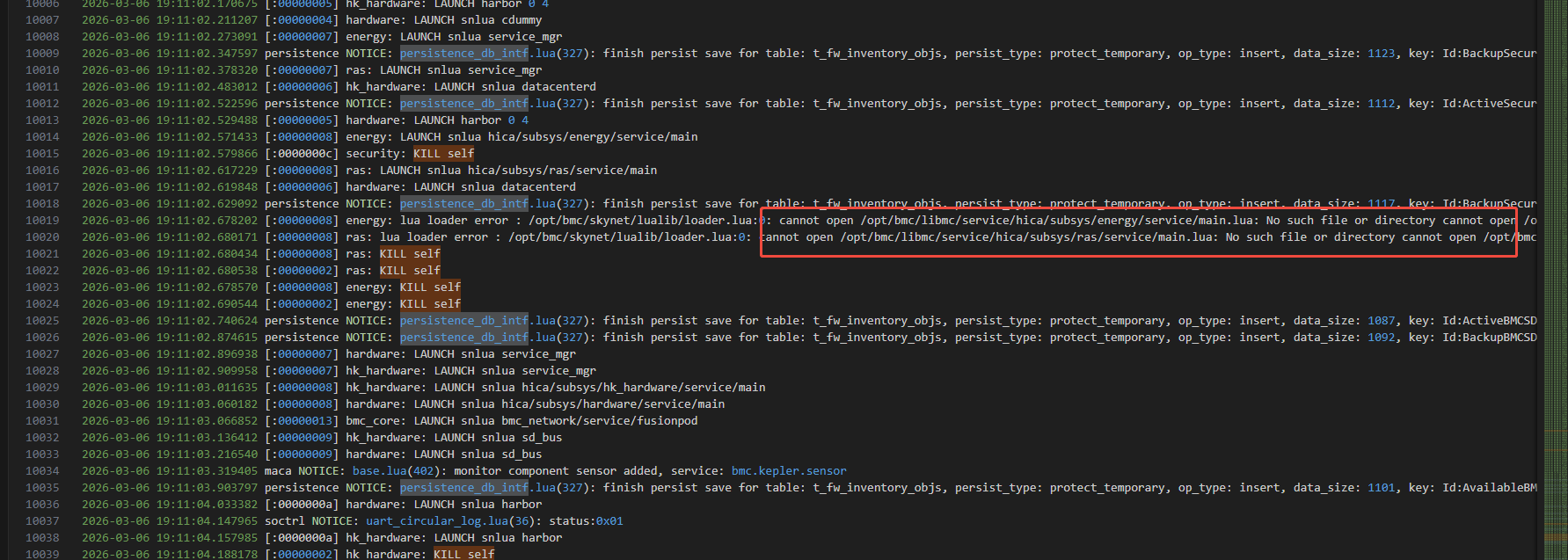

3. 文件缺失导致组件加载失败(潜在链式故障)
从另一份日志(framework.txt)中发现了关键线索:
[00000008] ras: lua loader error : /opt/bmc/skynet/lualib/loader.lua:0: cannot open /opt/bmc/libmc/service/hica/subsys/ras/service/main.lua: No such file or directory
此错误意味着:
  • 组件的主入口文件 main.lua 缺失或路径错误;
  • 导致组件进程 无法真正启动,自然也无法向 D-Bus 注册服务;
  • 即便上层框架尝试重启,若文件仍不可用,则会持续失败。
:light_bulb: 此类问题可能是 固件打包不完整文件系统挂载异常 所致,也可能是 AC 掉电导致写入中断引发文件损坏(见持久化机制案例)。

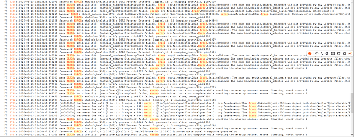

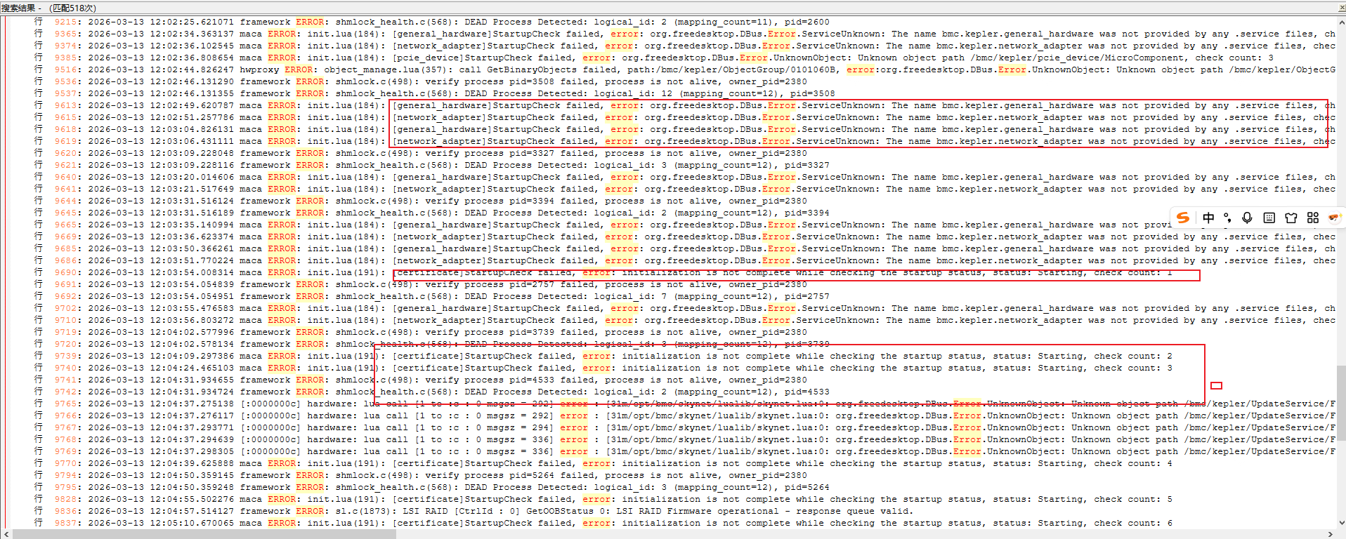

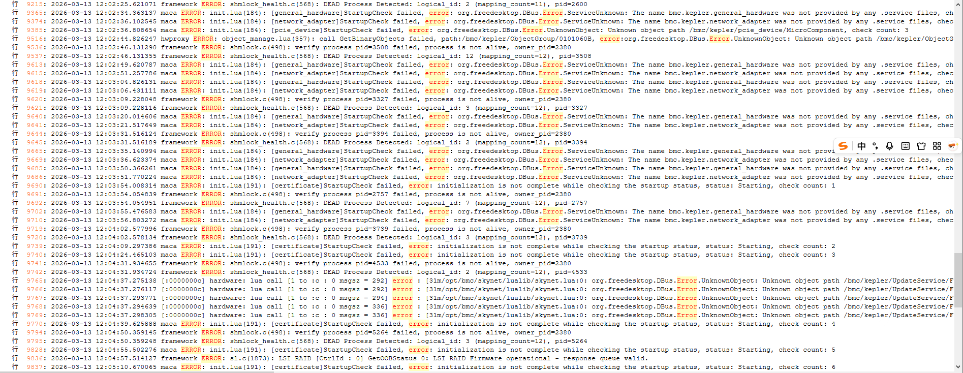

我在基于2512版本的bmc reset长稳测试中也多次发现了组件异常失败,导致bmc重启
在长稳测试中基本是必现的,我这边在测试bmc_reset的过程中,已经发现多次组件异常重启导致bmc重启,导致长稳测试用例失败
虽然是概率性问题,但是概率很高
一键收集日志:
2512 bmc reset长稳组件异常重启.z01.txt (8 MB)
2512 bmc reset长稳组件异常重启.z02.txt (8 MB)
2512 bmc reset长稳组件异常重启.zip.txt (2.2 MB)
分卷压缩的,把后缀名txt去掉,解压 2512 bmc reset长稳组件异常重启.zip 即可
192.168.204.104_ipmi_AC_3_dump_info.7z.001.txt (9 MB)
192.168.204.104_ipmi_AC_3_dump_info.7z.002.txt (8.4 MB)
请参考下这个帖子,问题现象一致,我在本帖子的日志中同样找到了Structure needs cleaning这个报错,应该是同个原因反复AC过程中,出现服务器BMC多个组件无法启动问题
