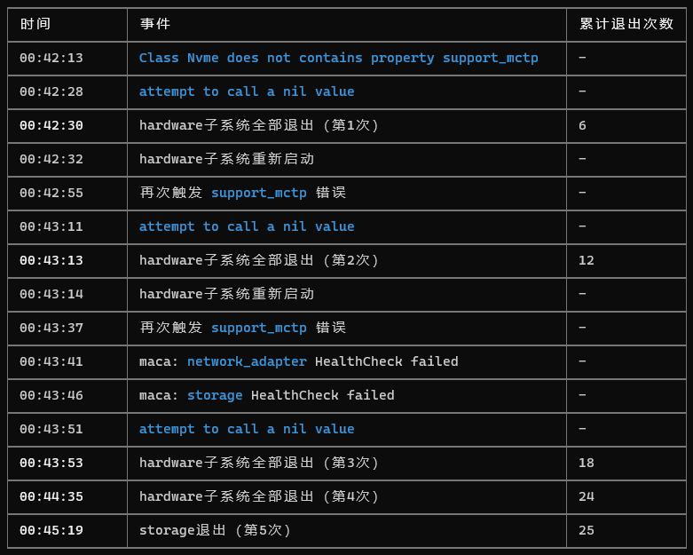

在【kunlun2280V2 920BS】机型执行AC过程中,出现执行 lsobj PCIeCard 命令报错的现象,当前统计复现概率约为 6/50。
从日志和测试现象看,问题主要发生在 BMC 启动后运行阶段,期间存在 hardware 子系统相关组件异常重启、重拉的情况,导致部分管理对象查询能力短时异常,进而触发 lsobj PCIeCard 执行失败。

1、在BMC与系统时间调整一致后,报错现象仍然存在
1、结合当前掌握的信息,初步判断本问题本质上是BMC内部hardware等子系统在启动/运行过程中出现异常重启或重拉,导致对象管理服务不可用,从而引发 lsobj PCIeCard 命令失败。至于组件重拉的根本触发原因,仍需坂田侧进一步深入定位。

当前测试脚本是 OS ping通之后5分钟查询PCIeCard对象,由于组件重启引起BMC重启脚本执行时PCIeCard对象还未加载。需要求助分析组件重启的原因。
麻烦提供一键收集日志,看一下为什么会出现组件没有起来的情况
挂死就是运行中访问了不存在的属性support_mctp
社区版本是没有这个字段的
我看日志中的Storage组件版本是1.81.11.002@kl.ibmc.br_develop_6.0.0_ibmc_dev_branch
麻烦你们这边看一下是不是 代码写错了(可能是拼写错误?)
社区版本中只有check_support_mctp
storage/src/lualib/nvme/nvme_object.lua-代码预览-storage:基于 Lua 的存储组件管理项目 - AtomGit | GitCode 我们是之前单点反合了社区这个修改引入了。这个报错我们也看到了,如果是这个原因引起必然应该必然会引起BMC重启,然而实际上我们观察并不是必然重启
很简单啊 对比下没复位的 看下有没有这个日志嘛
日志里每次复位都是报了这个
都是初始化阶段
那就看访问这个错误变量的逻辑是什么了
无非就是特定场景访问这个变量才会出问题
也可以先修改后再试下看还会不会出
