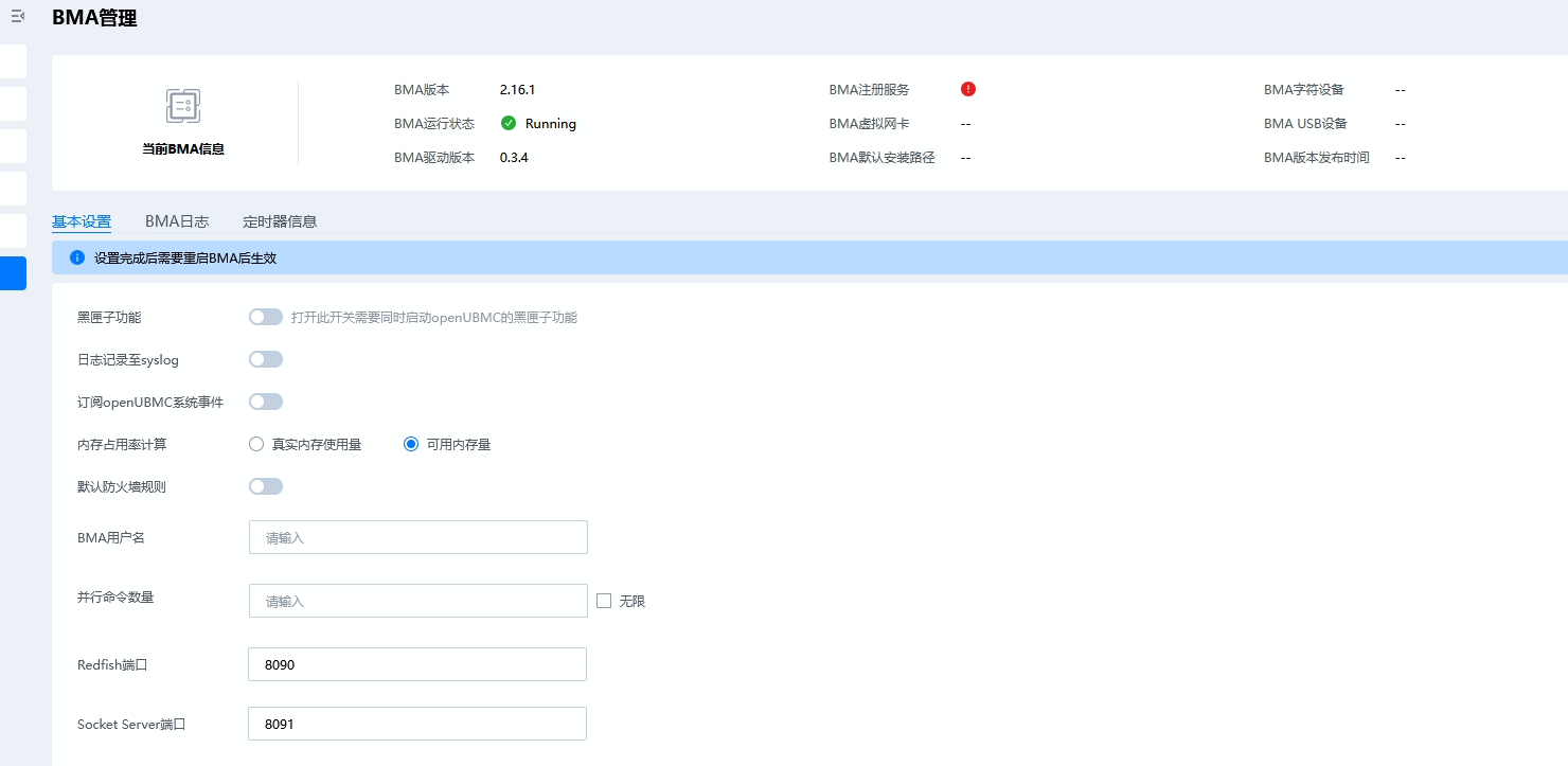

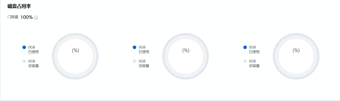

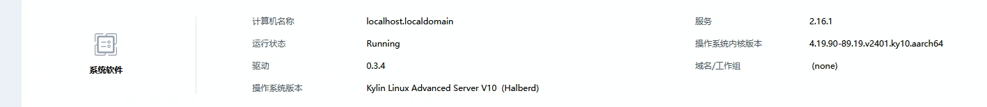

iBMA运行状态正常,注册服务异常,磁盘占用率无法显示
客户有一台设备装了iBMA后,运行状态正常,也能读到软件信息,但是注册服务是异常的。
主机:麒麟V10 IBMA:2.16.1
使用2503版本,磁盘占用率可以正常显示
使用2512新基线版本,磁盘占用率无法显示

可以把iBMA升级到新版本试试,比如2.20.0
1、这里说的2503版本和2512新基线版本,是指BMC的版本吗?
2、两个版本的BMA的注册状态都是异常么?
3、可以分别收下这两个版本的BMA的日志看下么,收集日志方法如下:
cd /opt/huawei/ibma(/opt/huawei路径不存在的情况下,使用/opt/ibma) OS后台进入到iBMA目录下
tar -zcf ibma_log.tar.gz log/ config/
拿到 ibma_log.tar.gz 压缩包,即为iBMA日志及配置信息
是BMC版本,两个都是异常状态。已经将ibma版本升级到2.20.0版本,现象一致。
日志需要审批后才能发出来
ibma_log-2.20.tar.gz (21.4 KB)
ibma_log-old.tar.gz (20.4 KB)

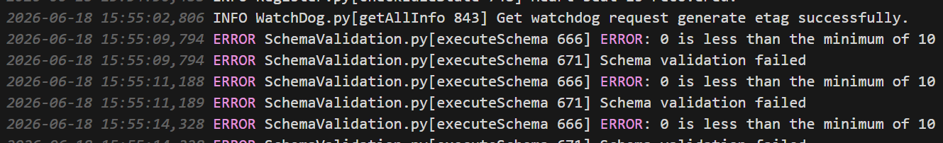

日志发出来了,麻烦帮忙看看

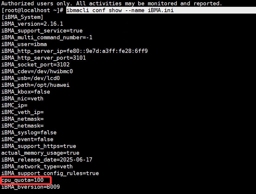

原因找到了,cpu_quota这个属性一开始为0,没有检验通过,使用ibmacli conf modify -n iBMA.ini -a iBMA_System.cpu_quota -v 100命令修改成100后iBMA正常了。
