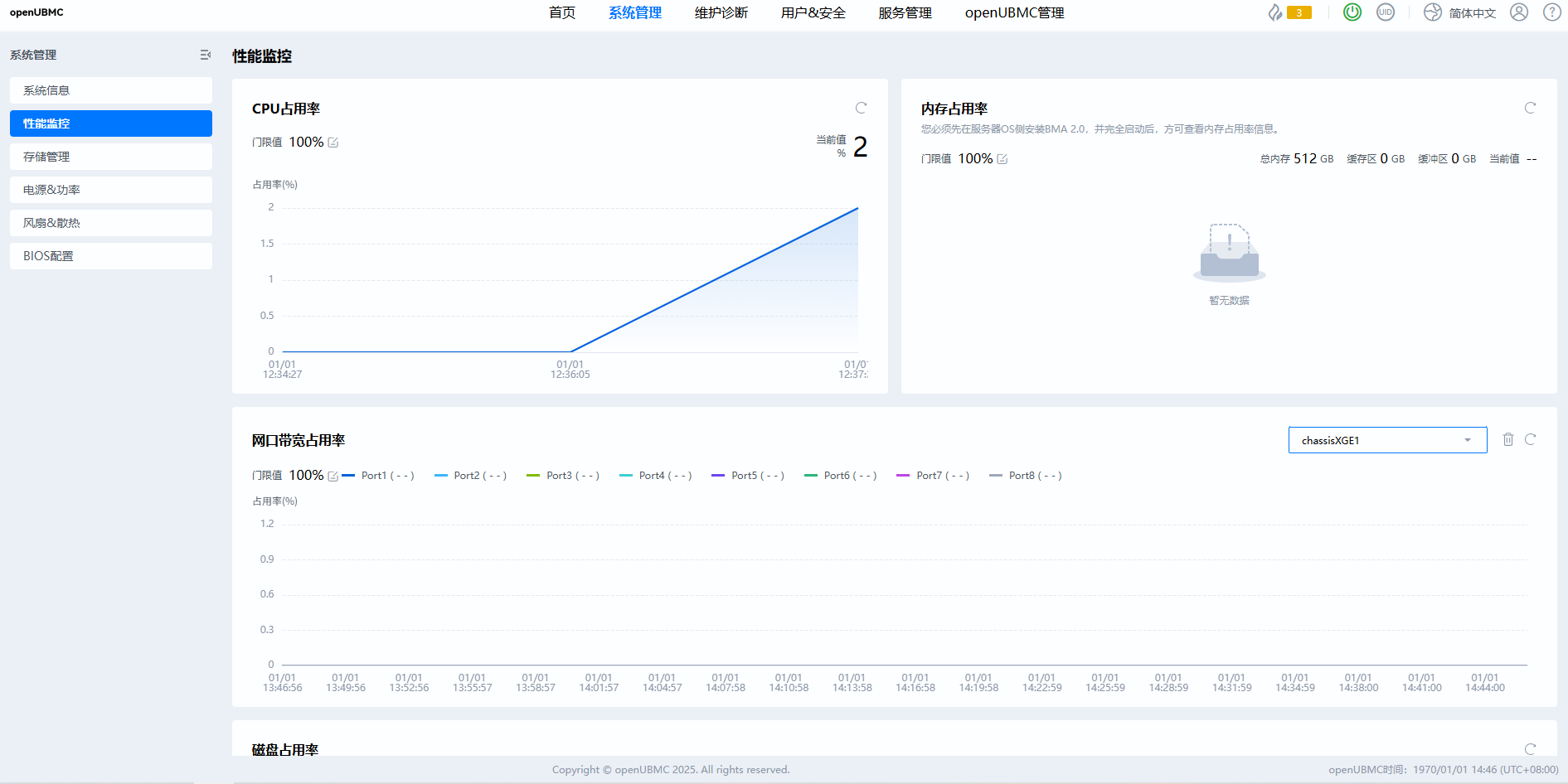

2512版本内存占用率不显示
openubmc2512版本内存占用率不显示,但其他通过iBMA传递数据的功能都能显示。
注:BMA版本:2.22.0

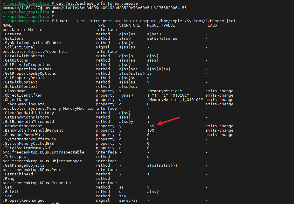

查看 compute 日志:
cat /tmp/AppDump/compute/mdb_info.log | grep -A5 -B5 "BandwidthPercent"
期望输出:
.BandwidthPercent
  value:      34
如果仍为:
.BandwidthPercent
  value:      255
→ 说明 compute 未成功处理数据,可能是版本不兼容或逻辑缺陷。

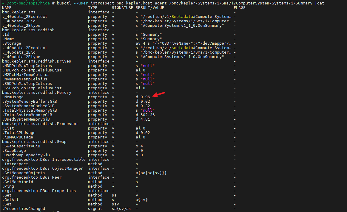

麻烦查看一下host_agent的资源协作接口,具体查看方式如下:
1、ssh连接bmc
2、发送
busctl --user introspect bmc.kepler.host_agent /bmc/kepler/Systems/1/Sms/1/ComputerSystem/Systems/1/Summary |cat
查看属性MemUsage是否有获取到
或者进行一键收集后,查看以下路径文件
dump_info\AppDump\host_agent\mdb_info.log
查看该资源协作接口下的State是否为0

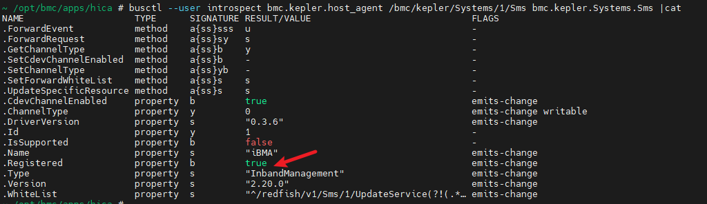

/bmc/kepler/Systems/1/Sms  bmc.kepler.Systems.Sms.SmsStatus
查看该资源协作接口下的Registered是否为true
host_agent有拿到值:
iBMA注册是成功的:
但是compute组件没有同步到host_agent那边的值,是否是闭源compute组件问题:
该问题已经澄清,是因为我们BCU的sr CPUMetrics_1对象的ConsumedPowerWatt属性配置成了同步属性,导致compute组件异常:pcall failed(kepler.class.SetSyncPropertyError: The property ConsumedPowerWatt of the object CPUMetrics_1_010101 is a synchronous property and cannot be set),去掉该同步属性后内存占用率显示正常。谢谢支持
