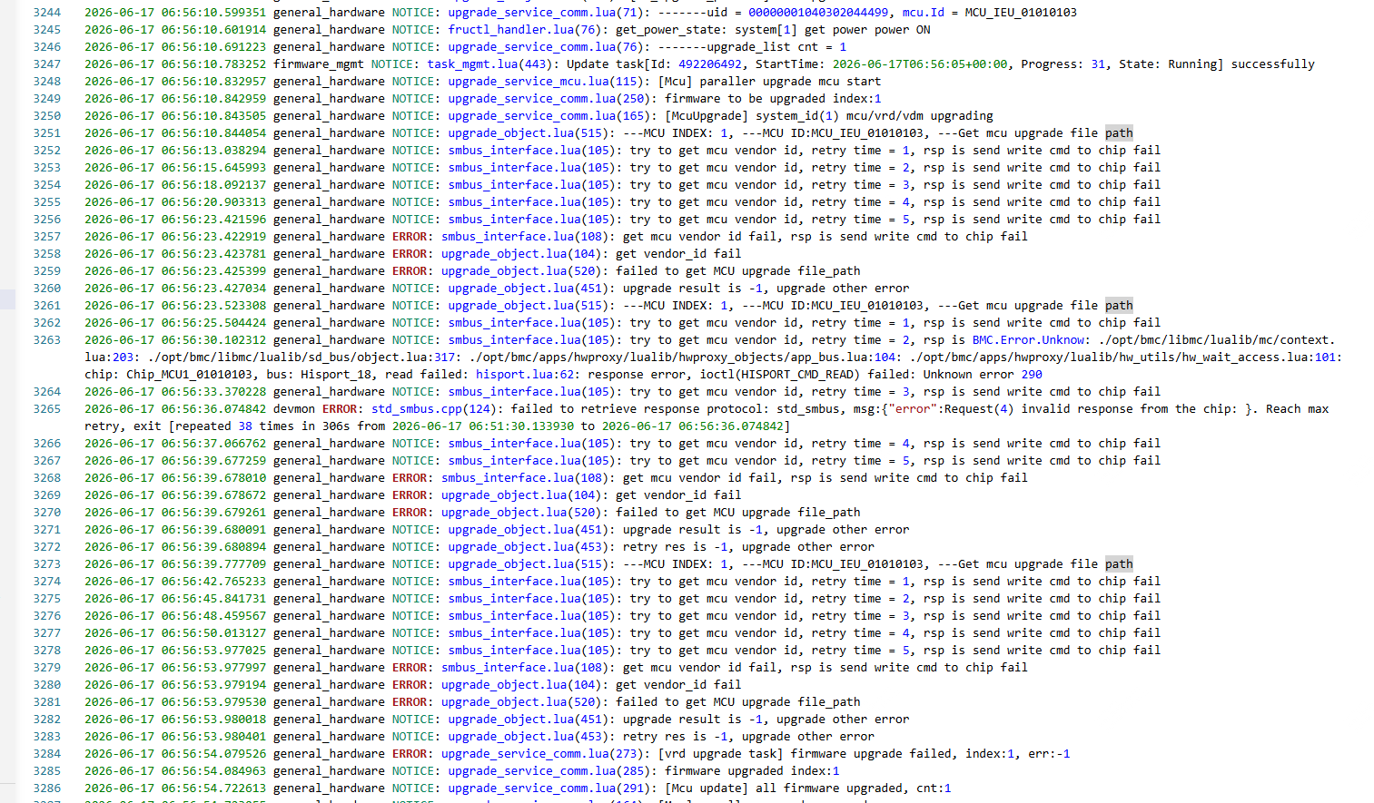

设备树版本模组插上sp681升riser mcu必现失败
如图,必现失败,非设备树版本或者其他网卡不会有这个问题
  • 软件版本:430

send write cmd to chip fail这行失败打印,失败原因在于通过smbus调用chip的chip_blkwrite接口时命令发送失败了。由于是设备树版本必现失败,怀疑是CSR配置的对象有误。可以检查下general_hardware仓的smbus_interface.lua文件,找到smbus_interface:blkread这个函数,然后在失败返回的地方加日志,或者把debug日志打开,确认下框架接口具体返回的报错是什么
