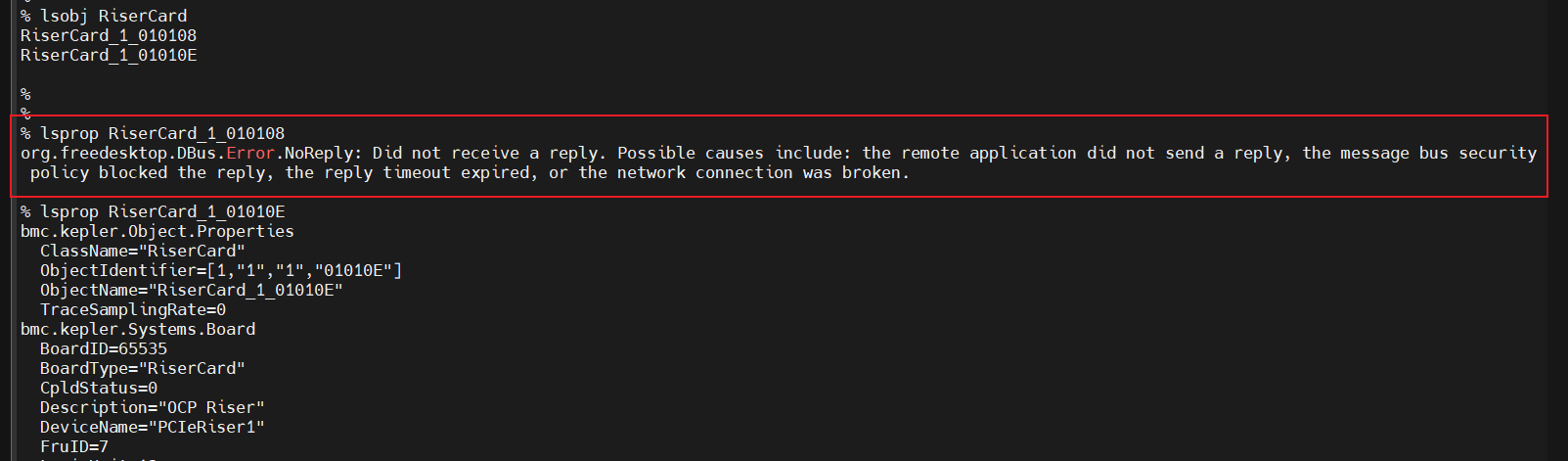

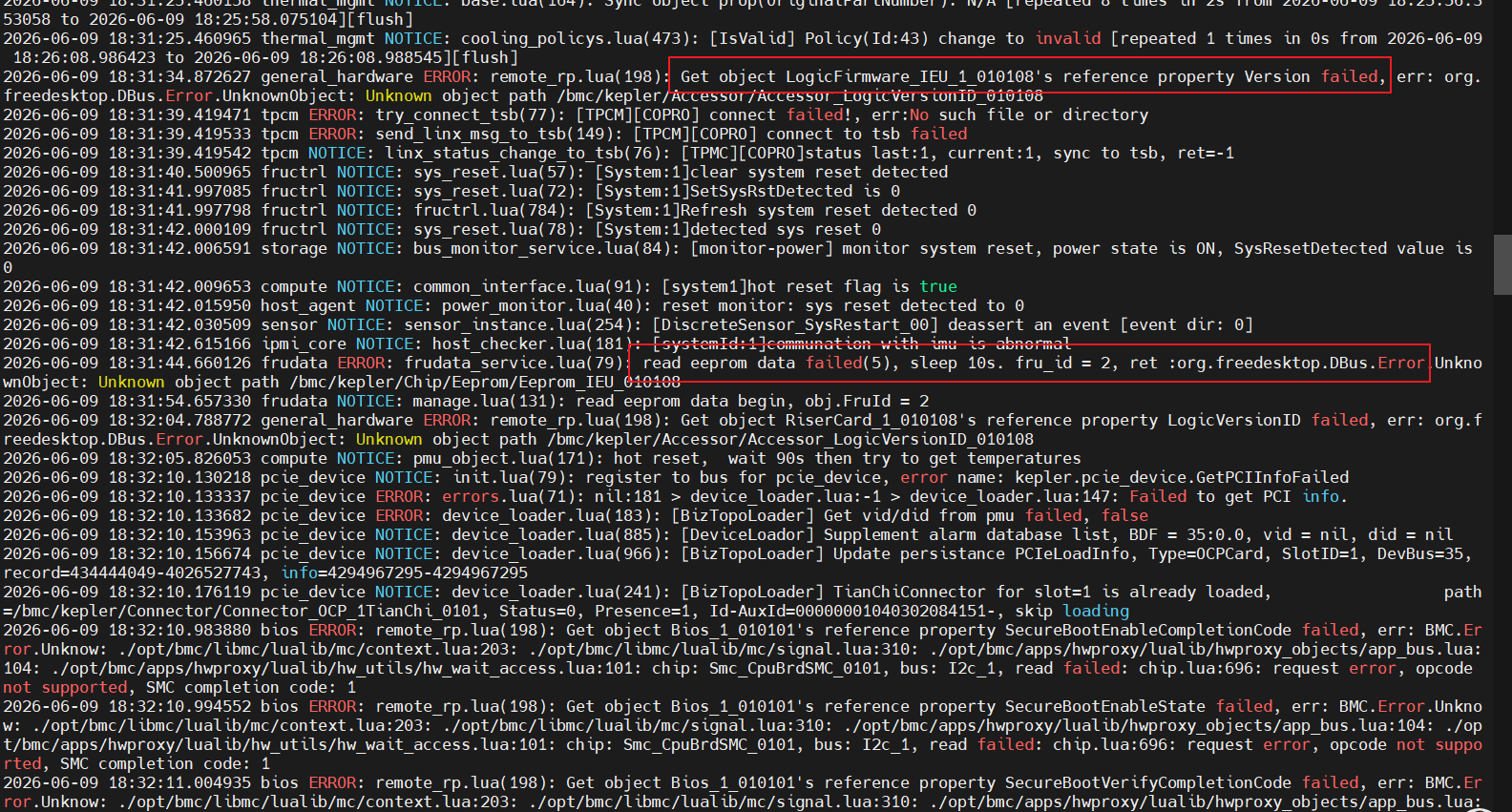

上图中两个读取失败的原因分别是存在对应的Accessor和Eeprom对象不存在,导致读取失败。有可能是CSR配置有误导致的,但更像是整个riser的CSR未加载导致。
建议检查一下riser的CSR是否进行了加载,请确认上一级CSR中riser对应的connector对象,该对象的presence是如何配置的,是否由于connector配置不正确导致下一级未加载。
已解决,是另一riser占用了该sw板的通道,导致该sw eeprom读取失败
