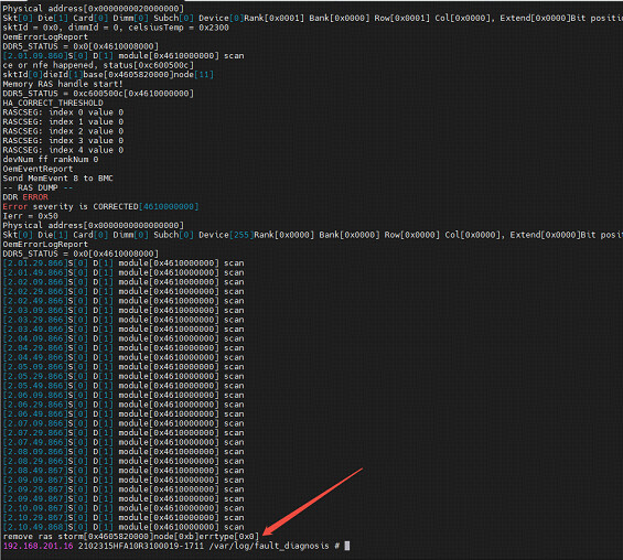

内存CE风暴产生后一段时间没有产生Deassert事件
持续向内存注入内存CE错误产生CE风暴后,不再注入,等了一段事件后
bios上报了一条 remove ras storm的日志,但是看bmc的告警逻辑是关联MemoryRAS的CorrectableECCOverfrequencyCount属性。我理解bios上报这个日志后,bmc就应该消除这个告警

有专家懂这个背景的不
可以先实际查看一下,该 CorrectableECCOverfrequencyCount 属性是否满足了配置的 event 事件恢复的条件,以明确是数据源机制问题还是告警恢复机制问题
系统上下电/复位时,统计次数清零,告警就Deassert了。
我的意思是对这个告警设计的疑问,停止注入后bios日志打印 remove ras storm,但是bmc没有恢复告警,告警内容为 The memory (%1) is in Memory CE Storm. 当前已经不再注入了,我理解这个告警就应该消除了
