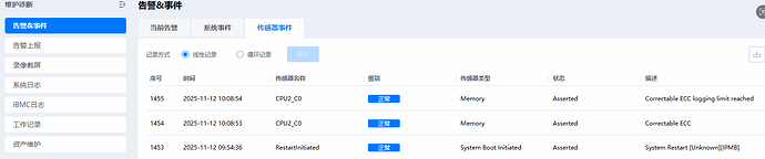

    发现web中没有相关告警
当Reading值超过阈值时能有告警
在OS下进行内存注错超过阈值时,能出现如下事件
并没有相关告警产生

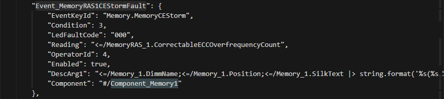

CSR中配置的内存CE Storm告警未生效问题分析
在CSR中已配置Event_MemoryRAS1CEStormFault告警事件,当通过mdbctl手动设置CorrectableECCOverfrequencyCount属性值超过阈值时,Web界面未产生预期的告警信息。
配置详情
"Event_MemoryRAS1CEStormFault": {
    "EventKeyId": "Memory.MemoryCEStorm",
    "Condition": 3,
    "LedFaultCode": "008",
    "Reading": "<=/MemoryRAS_1.CorrectableECCOverfrequencyCount",
    "OperatorId": 4,
    "Enabled": true,
    "DescArg1": "<=/Memory_1.DimmName;<=/Memory_1.Position;<=/Memory_1.SilktText |> string.format('%s :%s %s)",
    "Component": "#/Component_Memory1"

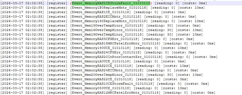

通过一键收集日志发现,手动修改的CorrectableECCOverfrequencyCount并没有同步到event,event日志中没有看到数据的同步记录
vart/log/alarm.log 确认注册没有
注册了的
排查思路:
1、确认该 Event 对象是否当前真的成功注册?(要注意查看最近一次的注册日志)
2、CorrectableECCOverfrequencyCount 属性是否配置为发送信号?若变更不发送信号则不会同步到 event
