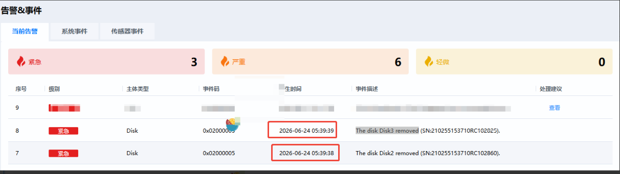

nvme盘拔插事件误告
1.原来有nvme 盘插在disk2 disk3 上。后面拔出来一直没插上,做了一次不保留配置升级bmc 版本就出来当前告警了。然后现在机器不管怎么升级版本都会在当前告警中存在这两条告警了,并且后续的当前告警的时间都是第一次告警出来的时间。如下图:
  • 操作系统:Ubuntu
  • 软件版本:OpenUBMC SP1
  • 硬件配置:只有2个sata 盘。没有nvme 盘插入
  1. 首次出现是不保留配置升级bmc 出现后,后面一直升级bmc 版本都会有出来,并且告警时间都是第一次当前告警出来的时间
没有告警
在当前告警中报nvme 盘拔插告警,并且后续升级也一直在当前告警中上报。
尝试升级bmc 版本也一样存在第一次告警的时间在当前告警中
1.查看app.log 的确是有这两个事件告警。并且这个disk remove 事件是一个下降沿判断,不知道是否是误报,就存在持久化了?
Atlas800IA3_2102315QYP10RC100017_20260624-0928.tar.gz (6.2 MB)

这个状态好像有点持久化的感觉,能帮忙看下吗?这个怎么解决吗。
或者说这个是不是告警一个设计意图,就是说如果没有插入nvme 硬盘,这个就会一直告警,直到AC 后才恢复,这个是正常逻辑?
后续升级也还存在上报,看起来像时有持久化健康状态,后续升级的日志如下:
A800IA3_2102315QYP10RC100017_20260625-1149.tar.gz (4.4 MB)
