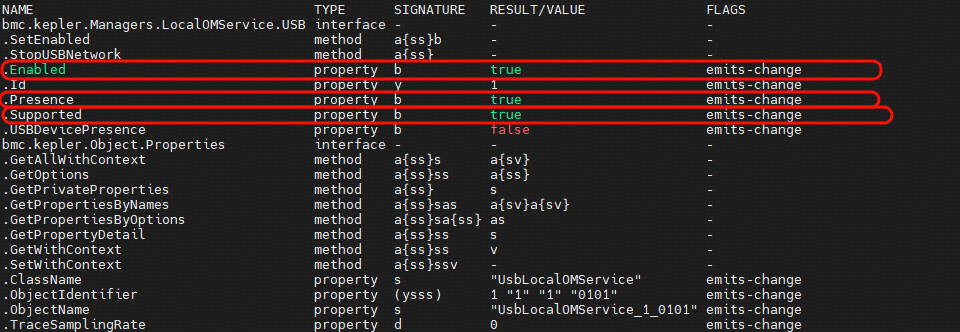

openUBMC管理 - USB管理 - USB管理使能按钮控制的是USB typc-c功能使能状态。
该问题可以试试重新拔插设备
哪这个功能应该就是lan over usb的使能开关吧,
还有就是
用社区openubmc 2512 LTS版本升级后,用pc usb口连接到右挂耳type c口后,尝试过拔插接口、AC 都访问不了169.254.1.5
回退到openubmc 2506后可以正常通过169.254.1.5访问bmc web,
从日志看是usb0网络接口的目录没有被创建出来导致的,该目录是由内核创建的,可以尝试查看 dmesg 日志是否有相关报错
