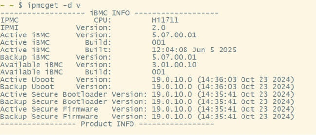

1.在能正常更新的设备上,查询原始iBMC版本信息为:

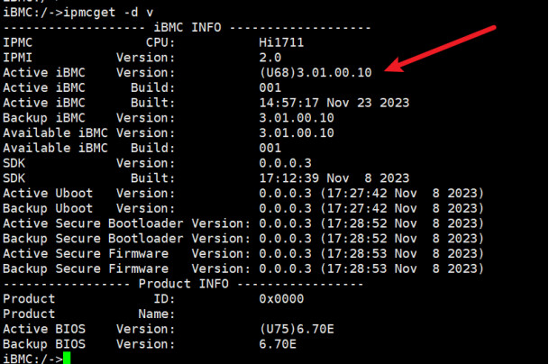

更新过渡包后,查询过度包版本信息为:

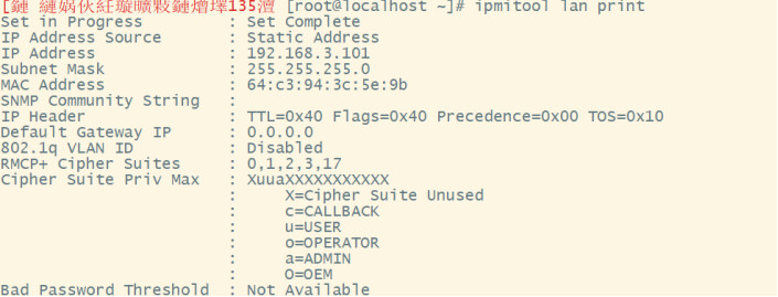

排查正常板卡在iBMC阶段,通过CPU端使用命令ipmitool lan print打印的IP地址为:
正常板卡显示的也是192.168.3.101,但是从BMC端查询IP实际为192.168.2.100,也能ping通;异常板卡在CPU端查询到的IP地址为192.168.3.101,无法从本地获取到IP,确认异常板卡里面程序为iBMC原始代码,由于网络不通,没法更新,所有板卡192.168.3.101 均ping不通;
