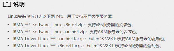

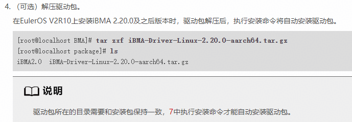

1、iBMA安装时,./install.sh -s 是静默安装的意思,而驱动是OS自带的,并不是静默安装时装上去的

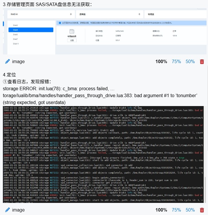

3、可以尝试打开白名单,然后postman发送 https:///redfish/v1/Sms/1/Systems/1/Drives/ 查询下,看BMA接口是否有硬盘信息

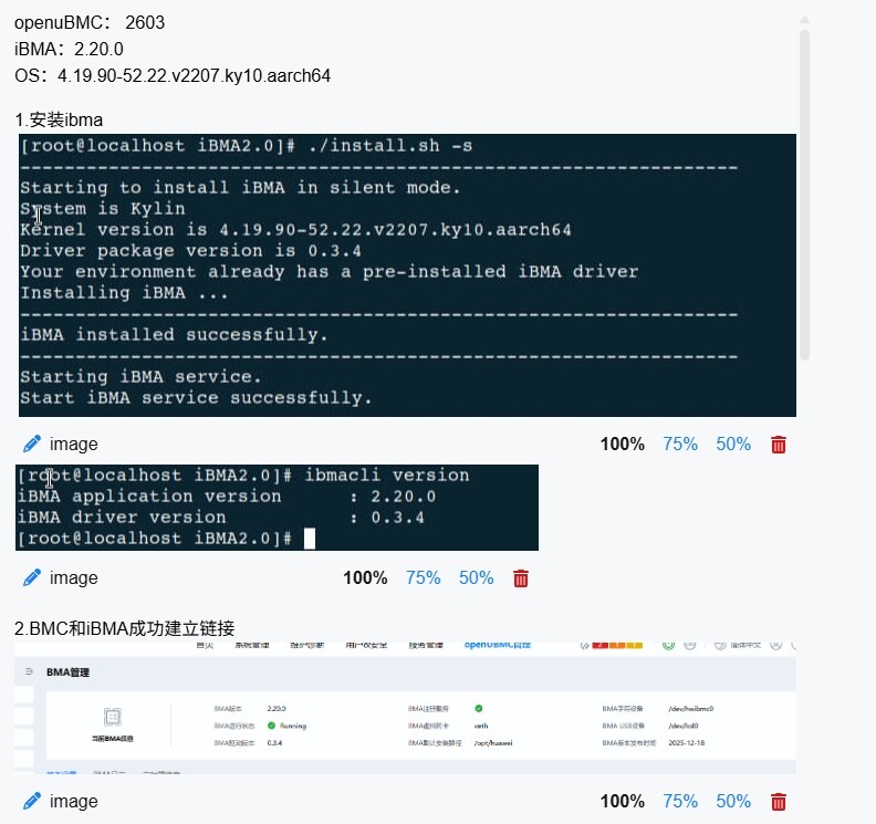

1.我们是先执行uninstall.sh -a进行完全卸载,然后才进行install.sh -s的,这应该会重装iBMA驱动吧;

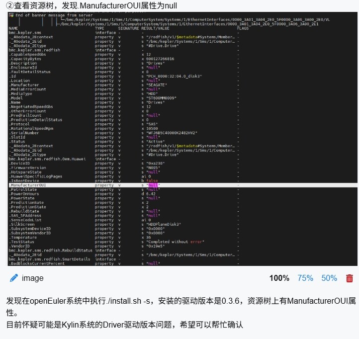

2.确实ManufacturerOUI不会影响硬盘信息获取,不过这里的ManufacturerOUI为“null”导致BMC信息线程直接挂掉了,这个应该可以通过修改BMC解决。 这块儿返回信息的规范iBMA和BMC有对过么?

从iBMA用户指南上可以看到,iBMA的软件包和驱动包是分开打包的,只有将两个包都解压到同路径下,静默安装才会将驱动包也安装上
而且在执行安装命令时,这里显示的是“环境上已预先安装了iBMA驱动”,应该是提前有了的,且版本是0.3.4。从BMC界面上的BMA管理页面也能看到当前环境的驱动版本是0.3.4
对于iBMA对于硬盘的返回信息,截图中并没有体现,资源树上已经是BMC获取后的信息了,并不是BMA上报的原始信息,是否再手动查询下接口返回值,或者收下BMA日志来分析下呢?
感谢回复 截图中显示当前以后driver是因为我测试时执行了多次uninstall和install,截图是没留意截错了。
目前通过修改storage组件将问题解决了。可以参考社区的这个PR 【3cbeb74e08334db3305887214250e0bc】调整硬盘厂商为ATA时通过ManufacturerOUI获取对应厂商名的逻辑-storage-AtomGit
