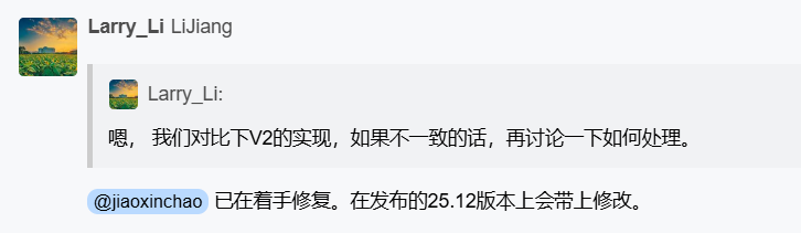

修复PR见AtomGit - 全球开发者的开源社区,开源代码托管平台
@jiaoxinchao token值不会变, 对应的权限会变化。
好的 我验证一下 感谢
