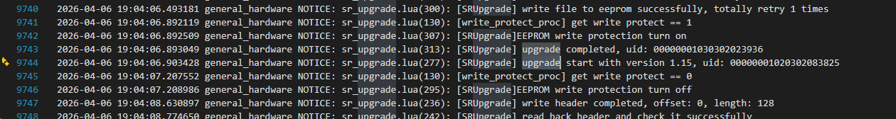

2512LTS版本 升级ALL_CSR包(all_csr包中的基础板version 1.11)后一键收集日志bin文件还是以前的内容(来料版本1.15)
  • 软件版本:2512LTS
  1. 当前基础板csr 版本:1.15
  2. 升级all_csr包,csr包中对应csr版本:1.11,BMC中内置csr版本也为1.1
  3. 一键收集日志,bin文件中内容为1.15
加载硬件csr,版本为1.11,bin文件中内容为1.11的内容
connnector.txt加载了BMC内置的csr,一键收集日志中bin文件内容为1.15 的内容
拓展板也有类似问题: EXU bin文件中 Header中DataVersion 为3.43 ,一键收集日志中connector.txt 中EepromDataVersion : 3.42,两者不一致
目前暂无方向,需要框架定位

一键收集日志如下,去掉txt解压:
2102315PDND9S3100148_2026-04-08-19-55-18dump_info.tar.gz.txt (8.8 MB)
根据你描述的问题现象,环境上当前csr版本为1.15,升级1.11版本csr后,收集到的日志内容显示bin文件为1.11版本,这个应该是符合预期的。
当升级csr时,bmc会把升级包中的内容写入到单板上的eeprom里,即硬件sr版本会发生变化。
此外,你也可以在升级完成后,从固件升级的页面中查看板卡的csr版本号,确认自己升级操作是否成功,当前使用的csr版本具体是多少

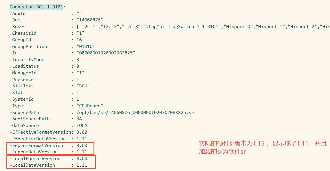

我当前理解你的问题现象是这样的:一开始环境上硬件csr版本为1.15,内置csr版本为1.11。升级1.11版本的csr包后,一键收集的日志中显示eeprom和内置的csr版本都是1.11。但预期eeprom中的csr版本为1.15
麻烦也请确认下当前的问题点是不是以上描述的这样?如果不是的话也请再展开说下问题现象呢
是的,升级成功了,理论上升级了ALL_CSR后,Eeprom中的bin文件应该是1.11,但是一键收集日志中的bin文件解压出来还是升级前的1.15
参考:硬件自发现CSR选择策略 | 文档中心 | openUBMC
3.2 选择加载CSR ​
比较Eeprom的天池版本和内置CSR的格式版本(内置的格式版本仅在比较时默认为3.00),选择版本较高的,版本一致则比较数据版本DataVersion,选择版本较高的,若数据版本也一致则选择加载内置的CSR。
.bin dump下来的是上一次成功加载过的硬件csr,因为本次走的是内置csr,所以导出来的.bin是上一个版本的
还有个疑问:
.bin dump下来的是上一次成功加载过的硬件csr,这个是不是不太合理?
为什么不是当前Eeprom中的bin,而是上一次成功加载过的硬件bin
这个设计的原始背景是什么呢?
当前加载的并不一定是eeprom的数据,比较eeprom和内置CSR的版本,选择版本较高的加载
