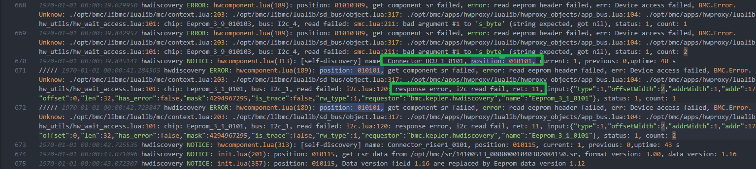

从Framework的日志看到有这个I2C报错,但硬件层面没有变动,所以怀疑是否是软件配套问题:
怀疑是否330版本对950的版本有特殊处理,或者处理上有差异

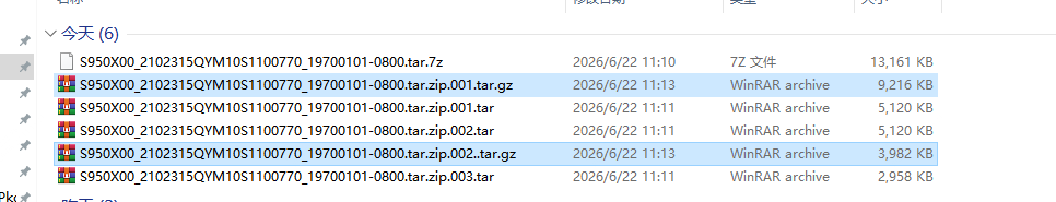

1、因为日志超过10m,限制上传,拆分成2个;
2、因为上传文件限制了后缀,名字后缀多添加了.tar.gz

咨询了一下内部框架,这边打印smc.lua:211: bad argument #1 to ‘s_byte’, 是硬件或者逻辑导致的,建议咨询一下他们
