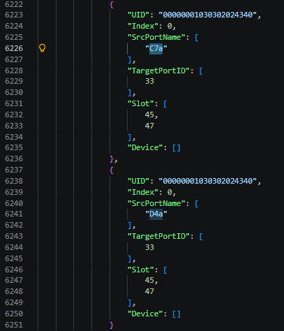

目前定位到,12exp的有一部分SAS资源是C7a出的,然后4*2.5的背板有两个槽位同时支持SATA,有一根MiniSAS线会接到C7a或者D3a,与12exp搭配时,只会接到D3a或者不接。接到D3a的时候丝印是正常的。
问题就在于,不接的时候只当作4Nvme用,4*2.5的两个PCIeAddr_SAS_xxx依然会匹配到一个默认的UnitConfiguration,然后生成一套没有实际含义,但是造成了冲突的丝印。

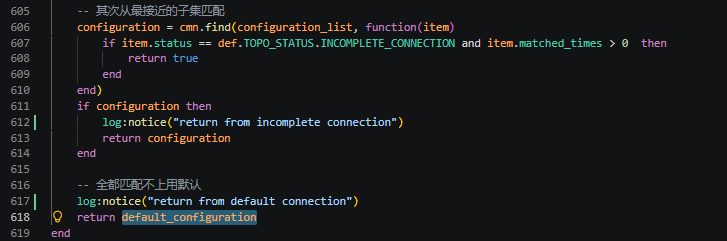

经过定位,如果所有的UnitConfiguration都匹配不到,则会从最开始定义的一个Default_configuration(C7a在前面,优先返回了C7a,但是C7a实际上已经接到了前置12EXP上)进行返回,哪怕根本没有匹配上。
想问下这样一个默认白名单的意义在哪里?针对当前这种问题的场景,又有什么建议进行调整和修改?

default的目的是在没有线缆插法匹配上时,有一个默认的配置,最大限度的避免错插造成无法进行拓扑建立的情况。
如果需要避免建立错误的拓扑,可以配置一个不赋值slot,Device里每个槽位都配置为255的config作为default。

现在主要是生成的丝印不正确,是否能够按照AI说的建立一个错误的SrcPortName和TargetPortID匹配的UnitConfiguration?会有什么其它的影响吗
可以配置一个无效配置进行规避,但要注意不能和有效配置冲突。
