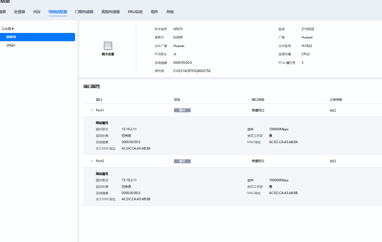

走南向加载的SP670、SP681网卡端口属性里的总线信息是0000:00:00.0,并非实际值
走南向加载的SP670、SP680网卡端口属性里的总线信息是0000:00:00.0,并非实际值
  • 软件版本:OpenUBMC2603
1、两张网卡按照2603走南向加载,总线信息就是0000:00:00.0
预期总线信能正常显示
显示0000:00:00.0

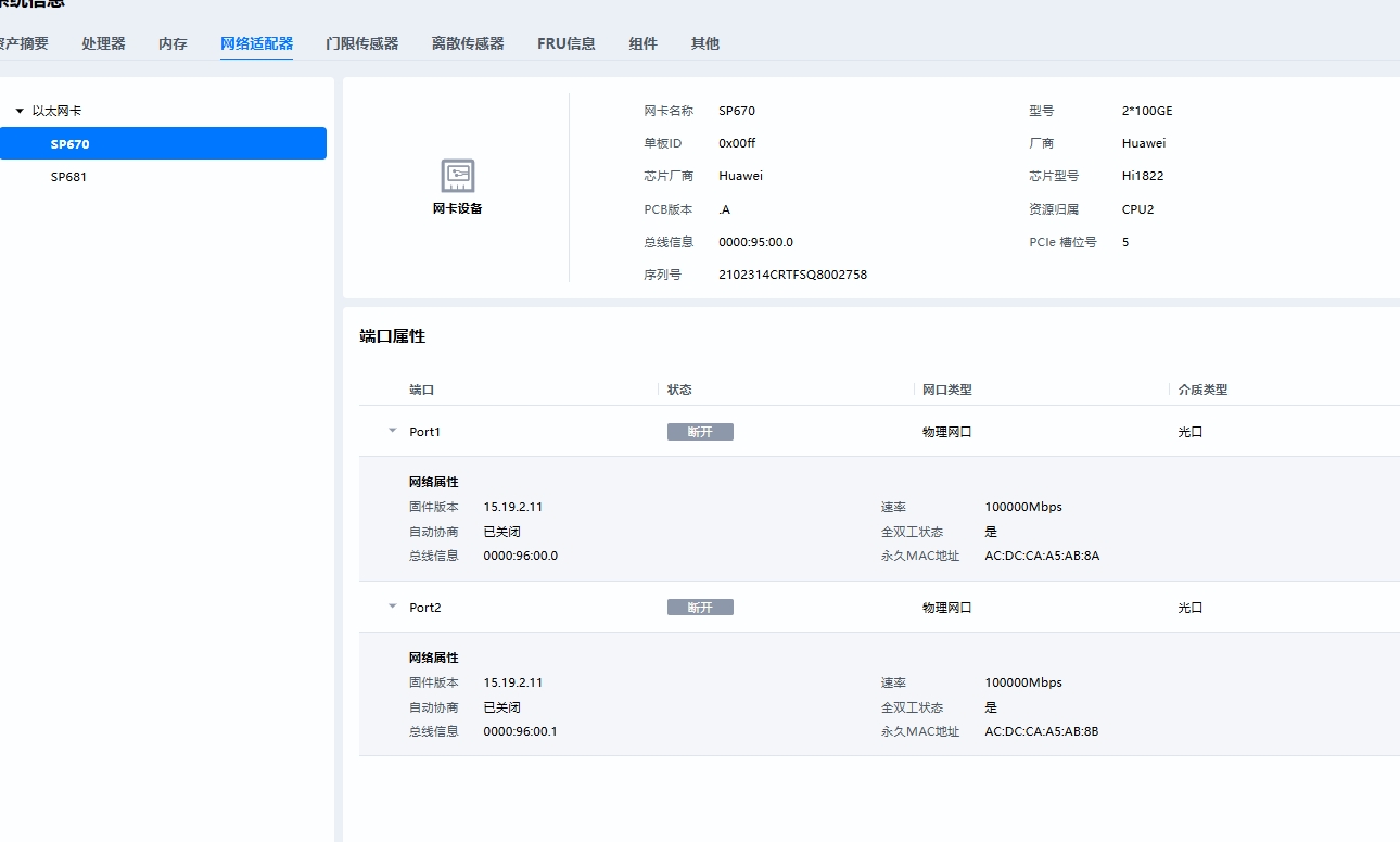

1、改回走VPD加载,总线信息可正常显示

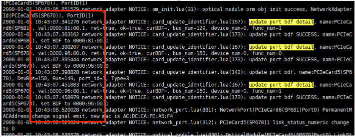

2、走南向加载的时候,在card_update_identifier.lua的card_update_identifier.update_port_bdf里面加调试日志,把val打印出来,发现实际上设置成功了

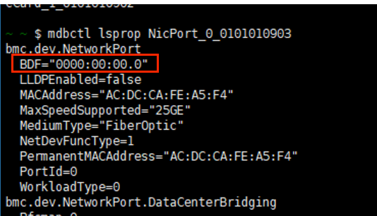

3、但是mdbctl查属性还是0,所以web上显示不正确

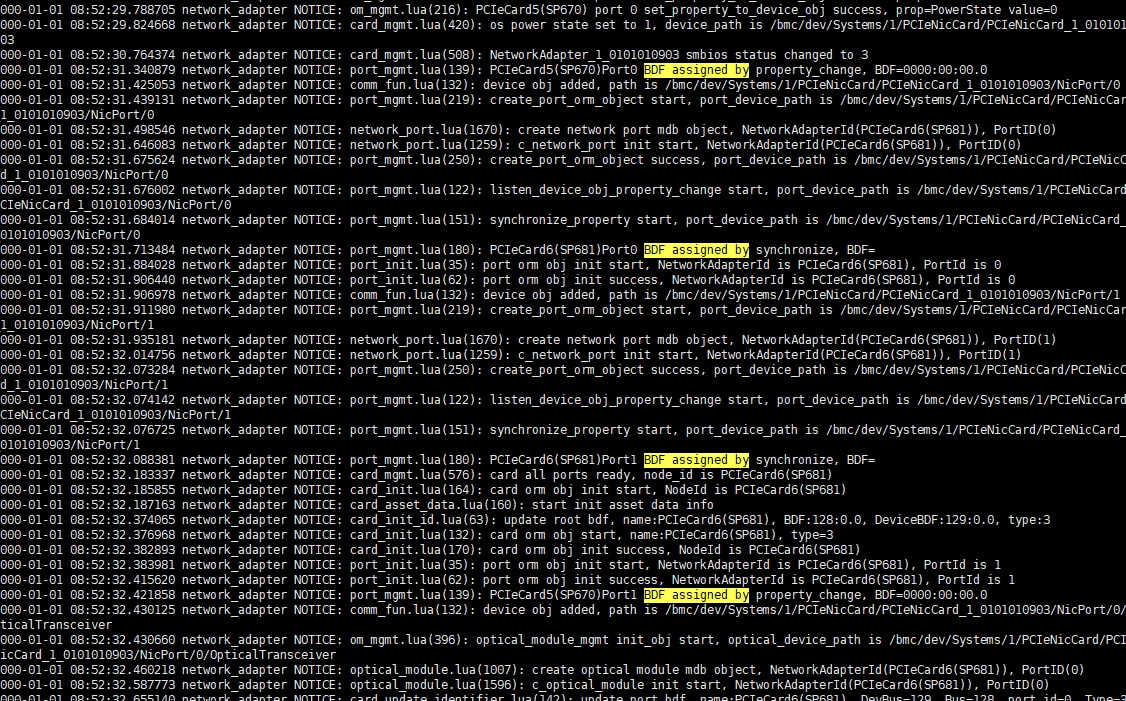

1.可否在network_adapter组件src/lualib/device/class/nic_mgmt/port_mgmt.lua中的listen_device_obj_property_change和synchronize_property这两个函数中补充日志打印,把orm_obj[prop_table[k]] = value赋值时BDF属性的相关信息打印出来?
2. 【已评审】Endpoint新增调试时打印报文功能 - Interface SIG / Interface评审 - openUBMC 论坛 参照该链接方法抓取一下SP670网卡的ncsi报文内容辅助分析(tracemctp Endpoint_xxx start)
1、加打印
2、报文已收集发至邮件,请查收

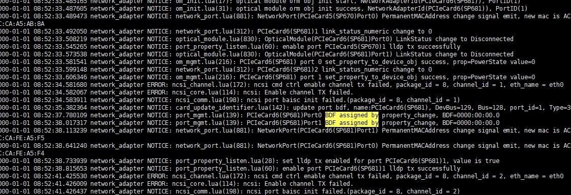

你提供的SP681网卡的报文中,获取端口bdf信息的返回报文中(如下),
0A 00 00 12 00 30 00 81 B4 1A 00 03 C0 09 0B 01
02(ncsi协议) 00 01 00 41 D0 01 00 10 00 00 00 00 00 00 00
00(以上16字节为报文头) 00 00(response_code) 00 00(reason_code) 00 00 07 DB(manufacturer_id) 00(reserved) 00(oem_command_id) 01(sub_command_id) 01(reserved_2) 00(reserved) 00(bus) 00(device)
00(function) FF FF 26 D1(check_sum) 00 00 00 00 00 00 00 00 00 00 00
00 00 00 00 00 00 00 00 00 00 00 00 00 00 00 00
根据你提供的报文来看,目前已经确定是由于网卡固件返回的BDF均为0,设备树获取到全0
的BDF后同步更新到资源树,将原有的在card_update_identifier.lua中card_update_identifier.update_port_bdf更新的BDF给覆盖掉了。
走1.0加载的网卡,它在执行这个函数function c_network_port:update_BDF_by_ncsi()中,判断了 if s and (s.bus ~= 0 or s.device ~= 0 or s.func ~= 0) and self.WorkloadType ~= 1 then带外获取到的值是否为全0,如果全0则不用带外的值更新端口的bdf,因此1.0带外更新没有出现这个问题,资源树上端口bdf是通过function c_network_adapter:update_port_bdf(ports)这个函数更新的正确的值。
目前这个问题需要咨询一下182x网卡固件的同事,询问一下为什么带外获取的BDF全为0

此问题原因为:网卡固件版本过低
升级新版网卡固件后,走南向加载总线信息可正常获取
