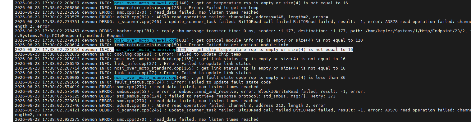

发现SP681网卡会产生fru健康告警:
以及偶现温度获取失败告警:

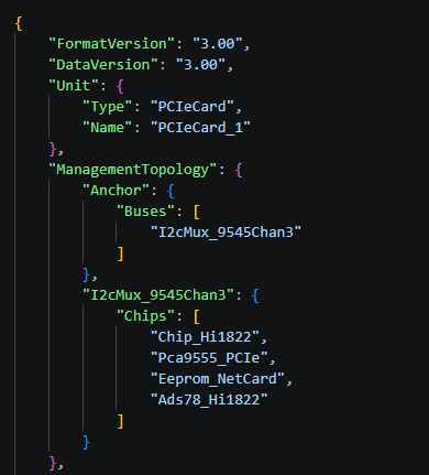

sp681的csr中配置了这些chip:
但是资源树中并没有Eeprom_NetCard、Chip_Hi1822对象:

app.log中也没有看到任何关于这两个chip自发现的打印,network_adapter也没有任何sp681网卡信息获取相关的打印。
请问Chip、Eeprom对象后面带_dev是什么意思,原对象为什么没有加载,是南向驱动部件导致的么? chip+network_adapter与南向驱动是两个独立的板卡加载、信息获取通道么

南向驱动部件看到了打印,在OS重启时有大概率复现(强制下电再上电操作),复现后温度一直获取失败。

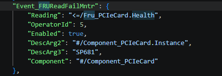

还生fru告警的问题:
csr中配置为"Reading": “<=/Fru_PCIeCard.Health”,,这样会导致告警无法消除,我要改csr的话,是该VPD下面的CSR还是南向驱动下面的CSR?
