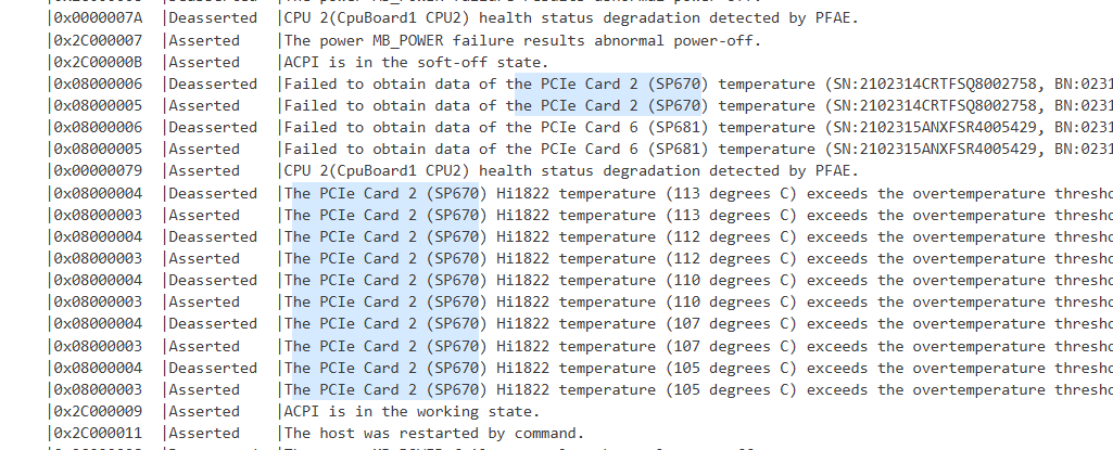

1、查看日志,网卡有反复过温日志
2、所以怀疑过温导致ncsi通信断了,然后获取不到温度,过温的原因则怀疑与调速有关

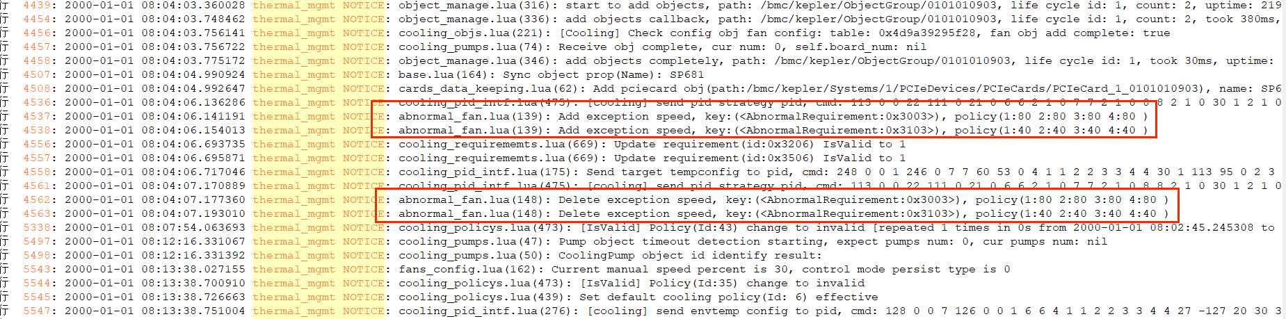

查看相关日志,发现应急调速策略1s后就被删除了,所以认为策略清除导致了风扇转速不足,散热不够,SP670逐渐过热,最终导致通信断掉。
3、分析得异常调速被反复 Add 后 Delete 的原因应该是网卡温度读取本身不稳定
