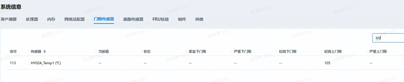

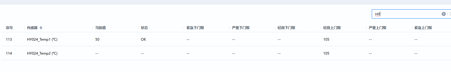

2U4P机型搭载SF225S-H SF223D-H网卡出现HY024_Temp获取失败,触发异常调速
2U4P机型搭载SF225S-H SF223D-H板载网卡出现HY024_Temp获取异常,触发异常异常调速
  • 软件版本:LTS 830和26.01.52.67均有此问题
2U4P机型

  • 传感器状态:HY024_Temp1 当前值 50°C,状态 OK;HY024_Temp2 当前值缺失(显示 --)。
  • 触发结果:温度获取失败,触发了 异常调速。
  • 软件版本:LTS 830 和 26.01.52.67 均存在此问题。
