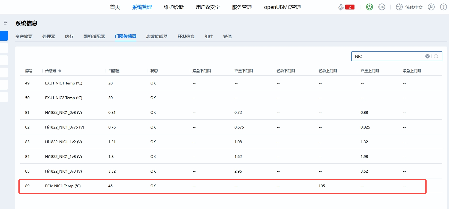

初始情况下,BMC通过NCSI over MCTP正常获取网卡温度

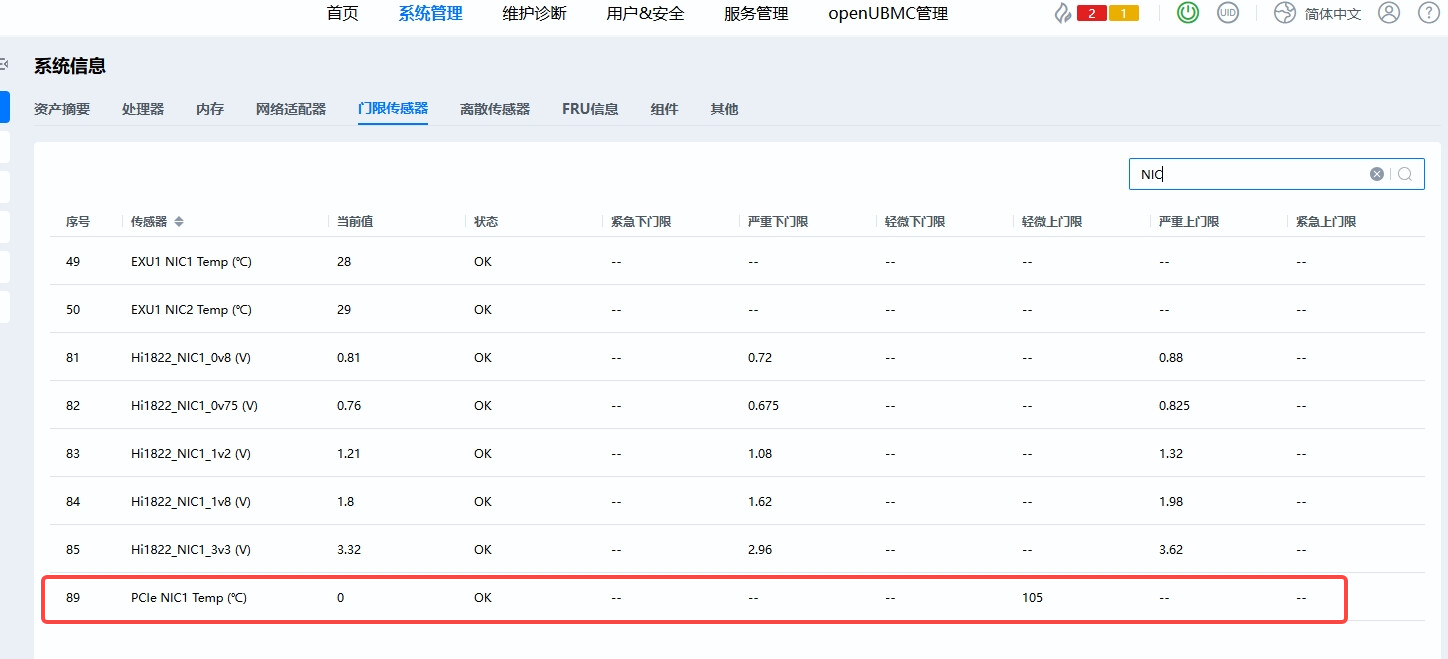

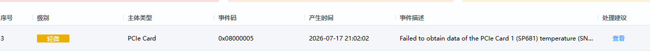

此时重启OS,网卡温度无法获取,产生温度获取失败告警:

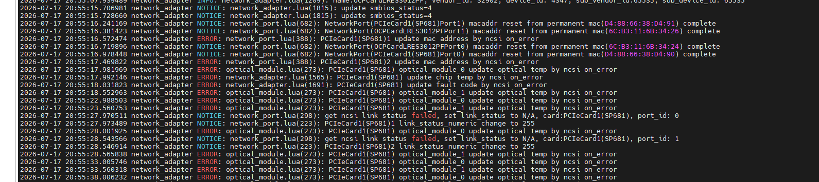

从日志看重启OS之后NCSI链路检查失败:
log中还看到一个空值错误:
请问这个是否是ncsi通信建立阶段的问题?是否已知?

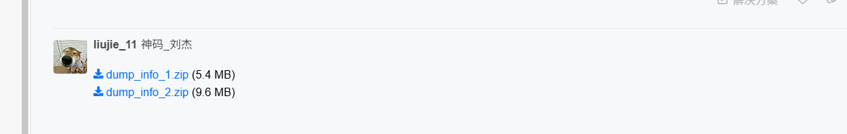

dump_info_1.zip (5.4 MB)
dump_info_2.zip (9.6 MB)
请附上一键日志收集辅助定位
有附的
可以参照这个问题下的抓取ncsi报文的方法先抓取一下ncsi报文查看一下【问题求助】网卡概率出现mctp超时,获取温度失败 - 交流互助区 - openUBMC 论坛
