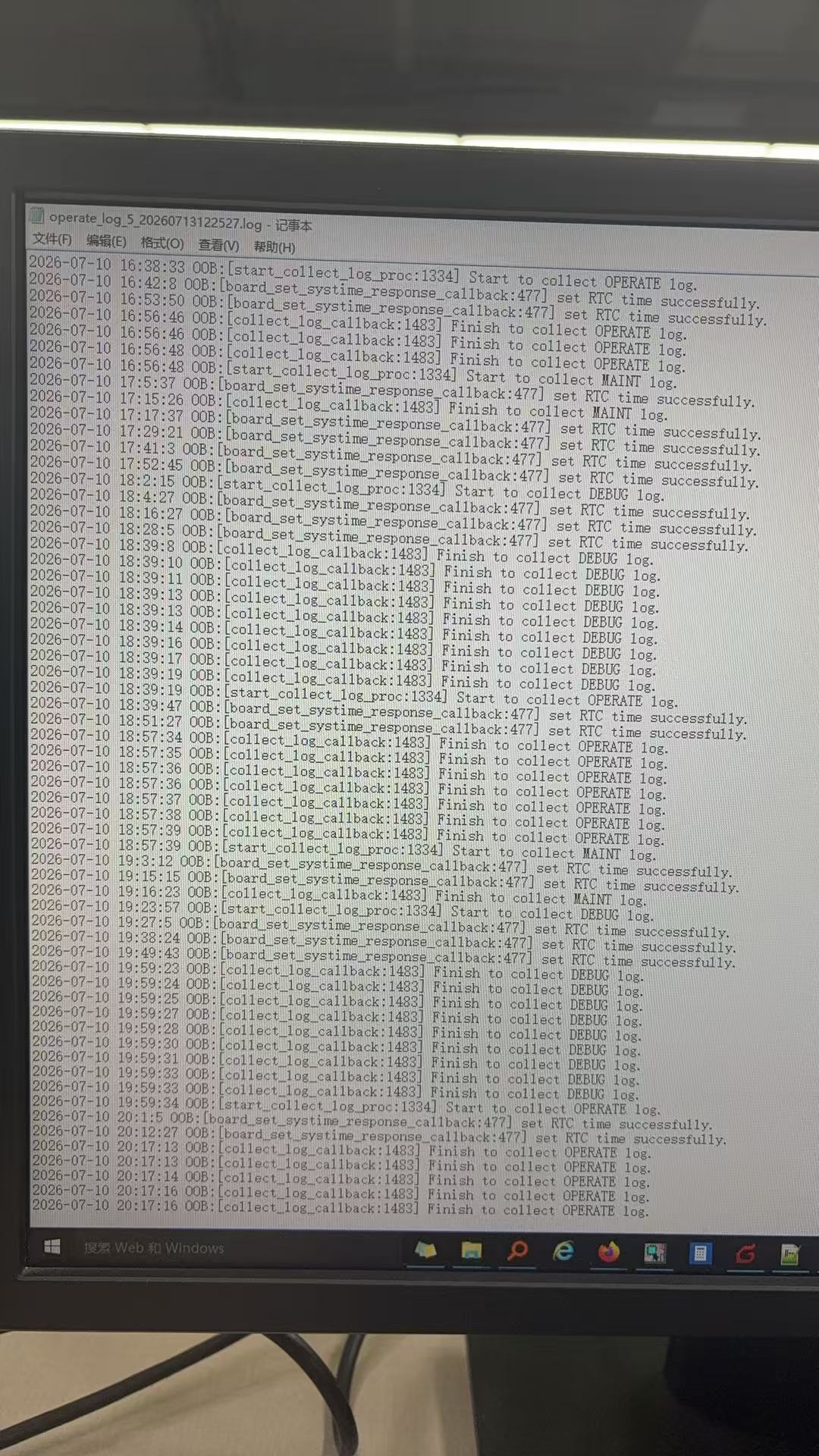

客户测试发现,NPU卡连续运行一天后,卡侧会发生异常。和卡侧人员确认可能是和bmc不断去读显卡mcu日志有关,有什么办法可以去掉读日志的操作吗。
目前客户断掉bmc与显卡i2c通信之后,测试下来卡没有出问题。
软件版本:openUBMC2512-SP1

当前没有手段能在社区版本直接修改compute发送日志,如果确实是读取日志导致的卡故障,建议咨询卡侧,按照正常说明中读取内容不应该引起器件故障。
