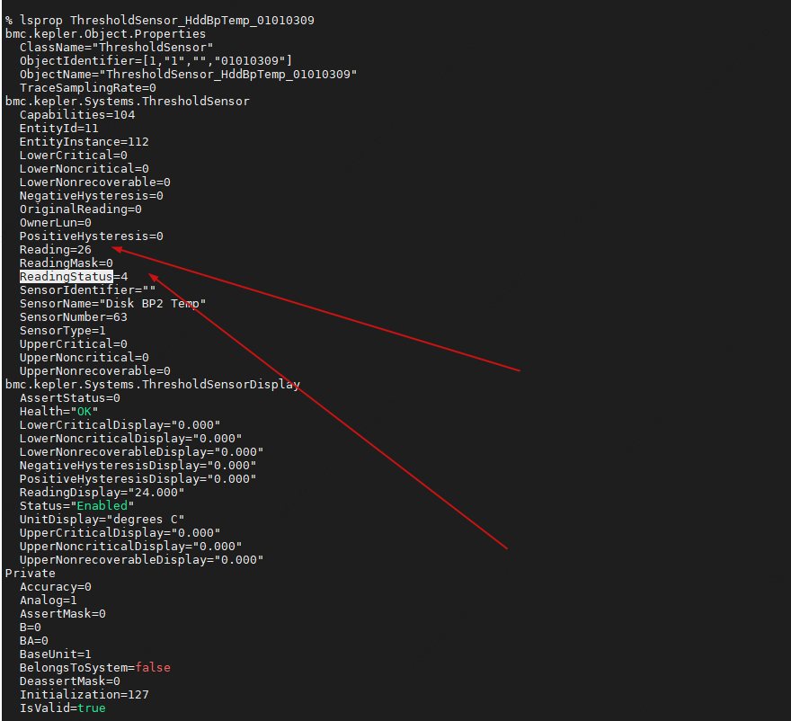

  1. AC测试,获取Disk_BP_Temp传感器温度
  2. 温度获取显示No Reading,
AC测试不影响Disk_BP_Temp传感器温度获取
AC测试不影响Disk_BP_Temp传感器温度获取失败

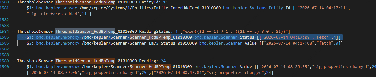

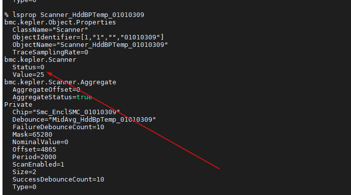

目前通过对问题机器的后台数据的抓取的数据,Readingstatus =4 (未开始扫描),通过日志截图,确实有Readingstatus 值更新为4,但是后续,Scanner_HDDBPTemp的status 更新为0后传感器的Readingstatus并没有跟着更改。

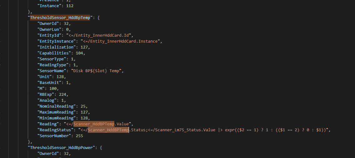

Scanner_HDDBPTemp 的 Status 更新为 0 后传感器的 ReadingStatus 未跟随变更为 0 传感器的 ReadingStatus 通常通过表达式引用 Scanner 的 Status 属性(如 "Scanner_HDDBPTemp.Status")。若该表达式在扫描周期内未能正确传递值,或传感器因 Entity 状态被临时禁用而不接受新状态,则会出现不同步。此外,传感器可能存在防抖计数器,需要连续成功多次才会切换状态(从 4 → 2 → 0 或 4 → 0)。

    查看 CSR 中 ThresholdSensor_DiskBPTempReadingStatus 属性表达式是否直接引用 Scanner_HDDBPTemp.Status。确保在 AC 后该引用能实时同步,而不是仅通过事件驱动更新。
