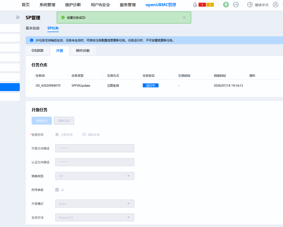

web上进行SP升级失败
基于2603构建的openUBMC版本
1.于web上配置然后开始任务,提示任务创建成功:

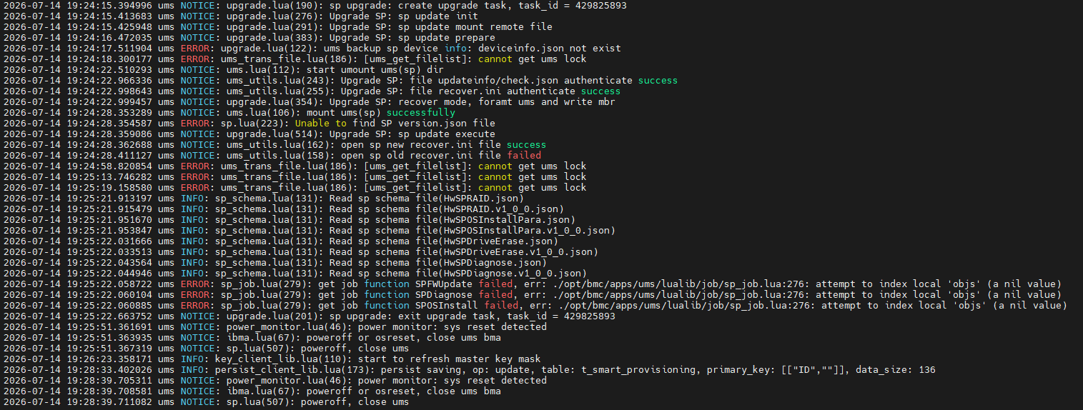

2.后台查看日志发现实际挂载失败:

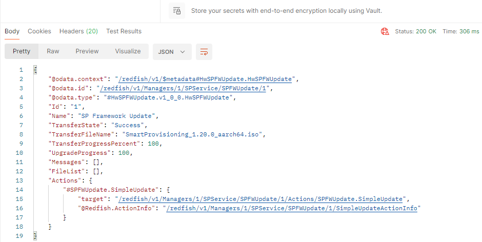

3.参考以下帖子,使用refish进行升级,升级成功:
报废失败原因跟踪 SP升级咨询 - 交流互助区 - openUBMC 论坛

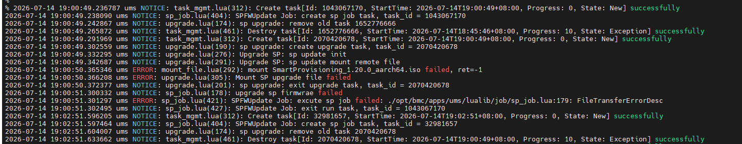

4.然后再返回web上进行升级,这次升级成功了,后台无挂载失败的报错
希望确认下直接使用web升级SP报挂载失败的问题

远程挂载失败大概有以下几个原因:
1、设置的job任务参数不正确
2、bmc与远程服务器通信异常
3、远程服务器挂载内容异常
考虑到redfish挂载及后续web挂载也成功,可能是当时网络原因导致的挂载失败
