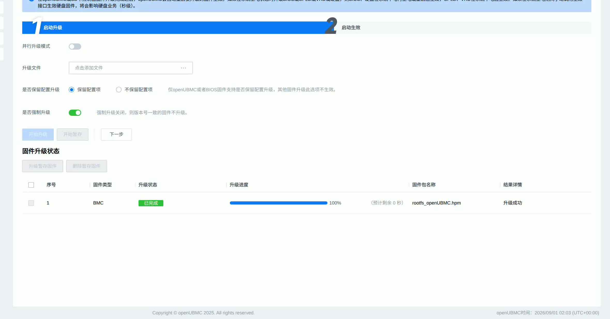

当前版本:2603
web界面固件升级的时候,会弹窗升级失败,但是实际升级成功

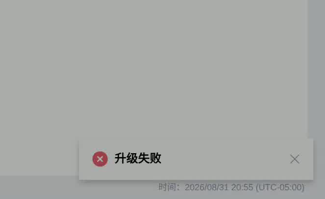

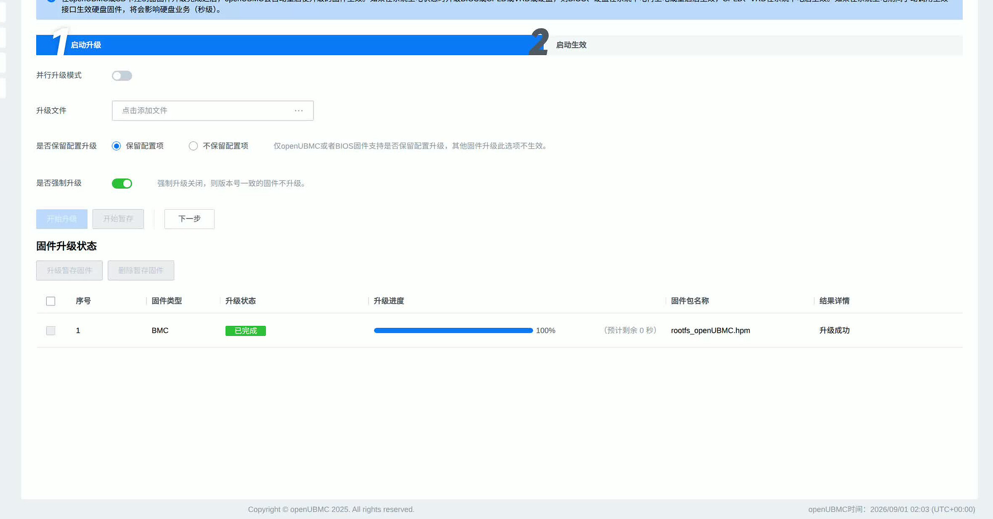

上图的结果详情是:升级成功,但是等待一会,界面会弹窗升级失败
实际固件是升级成功的,这个问题如何定位?弹窗在哪个组件屏蔽
