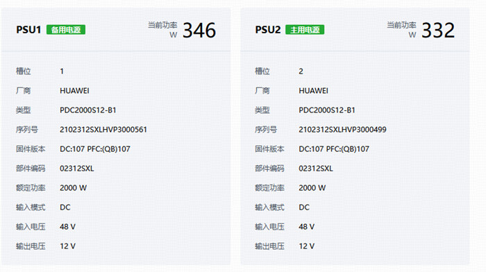

主备模式下重启BMC,备用电源电压拉高回主用,此时web上依旧显示备用,实际为负载均衡

BMC重启后,备用电源表现出主用电源的特征

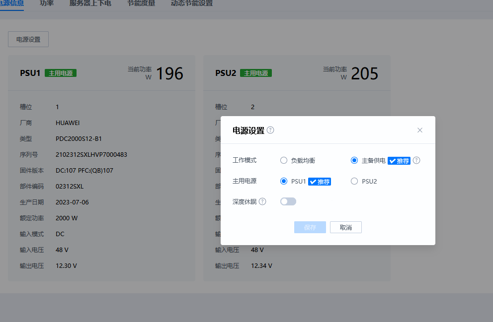

web界面显示的主备/负载均衡不会根据手动修改电压后进行切换。联机帮助中有对应主备/负载均衡的切换条件
但是电源自己会跳变该怎么办,我们能把主备上报改对,但是power_strategy这里手动重新设置主备不生效感觉是个问题,直接给power_mgmt发命令可以生效(这里power_mgmt发完命令,power_strategy也能发了)

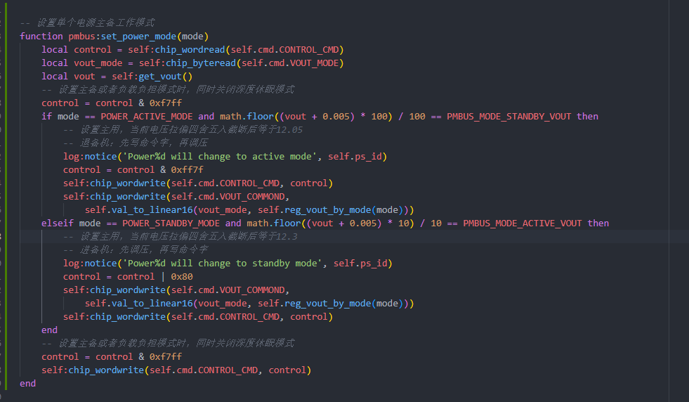

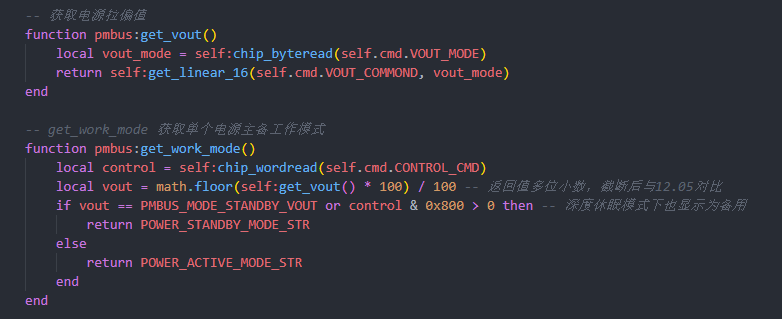

这个是已经把电源主备逻辑修改为通过实际拉偏电压判断(0x20)

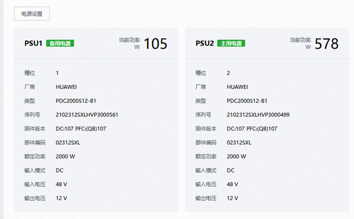

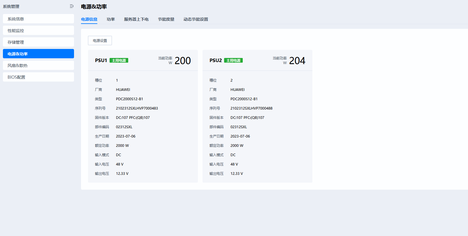

BNC重启后,PSU1跳变主用(符合预期,但是主备模式下显示两个主用有点奇怪)。此时切换主备,PSU1无法被切到备用。操作日志可见
收集日志的时候,web是怎么显示的
这里要这么改改,这个打印一直没打,我以为没调到RPC,主备判断需要统一改成拉偏值判断
