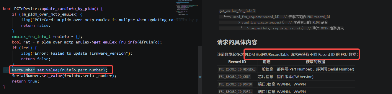

PCIe卡角度,从日志来看,使用了设备树方式加载,但是没有配置FruData,这种情况会从sr里取PartNumber,详见https://discuss.openubmc.cn/t/topic/4950,如果需要卡的PartNumber能从eeprom中更新,需要配置FruData,可以参考SP680的配置
component_drivers组件中会使用pldm命令去获取fru信息,然后把获取到的PartNumber值更新到设备树,但是资源树上的PCIeCard.PartNumber没有同步
代码逻辑是从资源树到设备树,只有第一次上树的时候会用设备树的东西同步资源树。不建议自己更新PartNumber
这部分代码是博通厂商南向的代码,会更新设备树的属性,北向的属性没有被同步
相关的PR: AtomGit - 全球开发者的开源社区,开源代码托管平台
厂商代码不应违反已经在社区评审过的帖子的约束。
