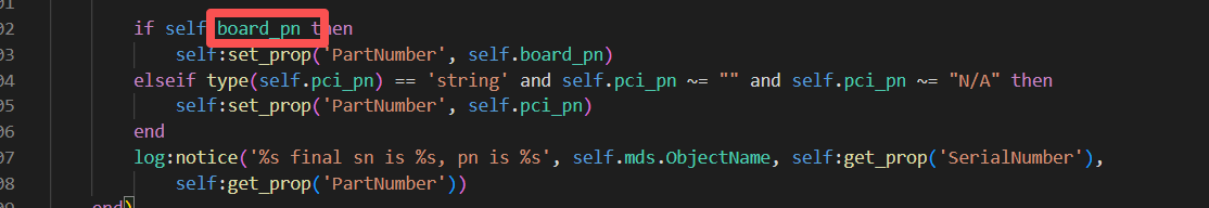

  • 软件版本:2603
PartNumber优先从fru读取,DUO卡的fru未定义该字段,这样就回赋值Board Part Number为’ ‘ ,在pcie_device组件赋值PartNumber时空值为真,就会赋值空值。想问一下这里的修改是否存在问题,我要不要加一个不等于空值的兜底呢,合入记录在pcie_device/src/lualib/device/class/pcie_card.lua-代码预览-pcie_device:基于 Lua 的 PCIe 设备管理组件项目 - AtomGit

关于您提出的修改建议
针对您提出的“是否需要在赋值时加一个不等于空值的兜底”这个问题,根据上下文中的信息:
  • 评审结论 中明确指出:“针对fru读取为空和PCIe空间获取为空的处理方式不同,如果fru读取到了空值则认为是合理值,需要更新”。
  • 这意味着,当前的规则有意将FRU中读到的空值视为有效值,目的是为了确保系统显示的数据与硬件FRU中存储的内容完全一致。
因此,您提出的“加一个不等于空值的兜底”修改方案,与现有的官方规则是相悖的。按照现有设计,这不是一个Bug,而是一种预期的行为。如果修改,可能会导致遵循此规则的其它正常情况出现问题。

按照评审结论,FRU中的PartNumber为第一优先级,如果为空视为PartNumber预期为空
