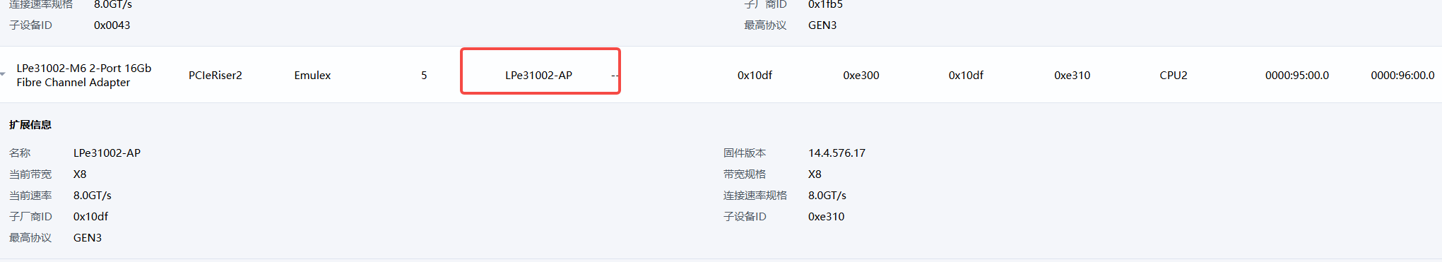

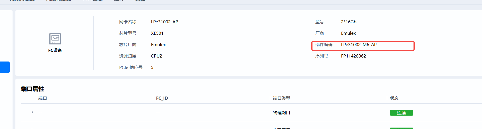

Lpe31002网卡,网络适配器界面的部件编码信息和其他-Pcie卡界面的部件编码信息不一致
LPe31002网卡的网卡适配器界面的部件编码(LPe31002-M6-AP) 和其他界面的pcie卡的部件编码(LPe31002-AP)不一致

  1. 适配完lpe31002网卡之后,升级最新的BMC版本
  2. 在网卡适配器界面的部件编码信息显示为(LPe31002-M6-AP)在其他的pcie卡界面显示为(LPe31002-AP)
期望结果是两个信息一致
两个信息不一致
代码参考了lpe35002网卡的数据来源,发现适配时两个信息跟lpe35002的数据来源相同,但是lpe35002的两界面的部件编码信息相同,不明白为什么lpe31002的这两个界面的部件编码信息不同
造成两个数据不同的个原因可能是因为网卡适配器界面的部件编码信息是来源于PLDM,pcie卡界面的信息来源于Pcie配置空间,两张卡数据不同源,但是参考了lpe35002网卡,数据虽然不同源,但是两个界面的部件编码信息相同。

您所描述的LPe31002网卡“网卡适配器界面”与“PCIe卡界面”部件编码不一致的问题,与社区中已知的FC卡PartNumber不同步问题(涉及LPe32002)属于同一种类型。根据上下文中的讨论记录,可以对根因进行如下解释。
根本原因:两个界面数据来源不同且未同步
1. 两个界面的数据来源不同
  • 网卡适配器界面(南向设备树对象):该界面的部件编码信息来源于PLDM(通过厂商代码从FRU/EEPROM中读取),在运行过程中会被实际读到的值所覆盖。
  • PCIe卡界面(北向资源树 PCIeCard.PartNumber):该界面显示的是资源树上的配置值,通常来源于SR(CSR)配置文件中的定义。
2. 厂商南向代码会覆盖设备树属性,但不会同步到北向资源树
根据社区讨论记录(对应LPe32002 FC卡的同类型问题)明确指出:
“component_drivers组件中会使用pldm命令去获取fru信息,然后把获取到的PartNumber值更新到设备树,但是资源树上的PCIeCard.PartNumber没有同步。”
“这部分代码是博通厂商南向的代码,会更新设备树的属性,北向的属性没有被同步。”
这正好解释了您的现象:
  • PCIe卡界面显示的是SR文件中配置的原始型号 LPe31002-AP;
  • 网卡适配器界面显示的是厂商代码通过PLDM从FRU/EEPROM读出的实际部件编码 LPe31002-M6-AP。
3. 同步机制:仅首次上树时同步一次
社区回复强调:
“代码逻辑是从资源树到设备树,只有第一次上树的时候会用设备树的东西同步资源树。不建议自己更新PartNumber。”
也就是说,只有在资源对象第一次创建(上树)时,才会用设备树中的信息去初始化资源树。此后,南向设备树属性的任何变化都不会自动反映到北向资源树上,导致两个界面的部件编码不一致。
4. 社区对厂商代码的约束
社区在评审该问题时给出的明确立场是:
“厂商代码不应违反已经在社区评审过的帖子的约束。”
这意味着LPe31002(以及LPe32002)的厂商适配代码在运行时直接修改设备树属性,违反了社区既定的数据流规范(资源树 → 设备树的单向同步原则),这是问题产生的直接原因。

这卡是你们自己适配的CSR吗?
是的
检查一下网卡对象的PartNumber是从什么属性同步过去的
网卡的partnumber属性值是从pcie配置空间获取的,依赖bios上报
指的是NetworkAdapter的PartNumber是怎么来的,PCIeCard上最优先是用Fru上的部件编码
networkadapter的partnumber刚开始会使用SR文件中配置的值,但是后续会被PLDM里面的值更新,优先级pldm里的值比较高
如果来源不一致,二者不一致也正常,卡上配的不一致就会不一致。
