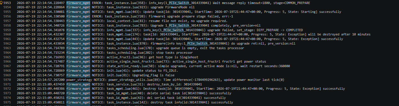

在新机型上使用调试的BMC软件包升级CPLD,必现。升级进度卡在5%(prepare)半小时后timeout。
正常升级,或者到后面process流程。
一直停留在Waiting for reply阶段

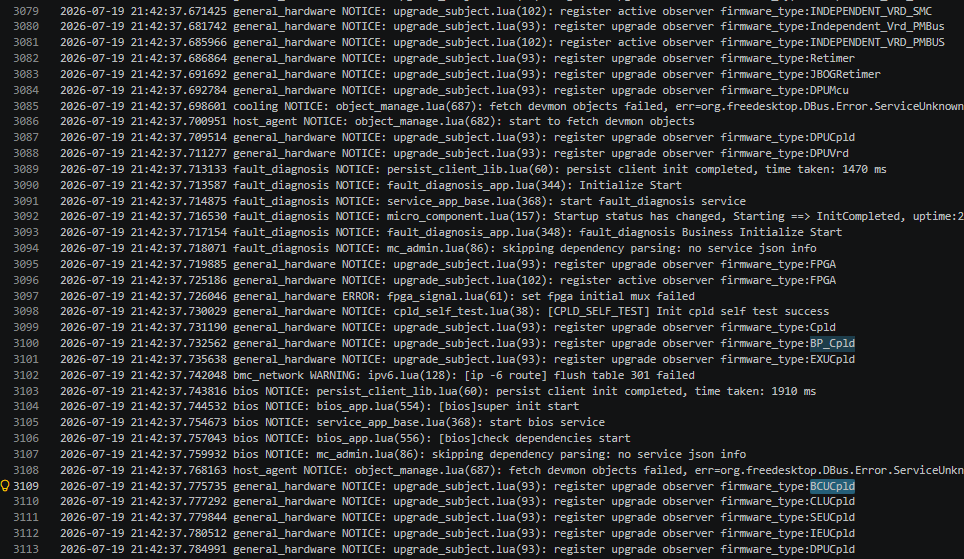

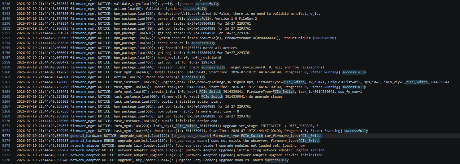

firmware_mgmt解析完升级包之后,会给各个组件发升级包的信号,信号中包含当前升级固件的类型(PCIe_Switch)。general_hardware收到信号后会在upgrade_subject.lua文件中进行处理。这个组件预先在一个表中注册了各种固件升级操作的回调,收到信号后,会在这个表中查找相同名称的固件,然后执行对应的回调。当前由于这个表中没有注册PCIe_Switch这种固件,所以无法往下执行。
你可以参考cpld_register_observer这个函数,向表中注册上你自己定义的固件类型,就可以走进去升级流程了
正常注册的日志类似这样:

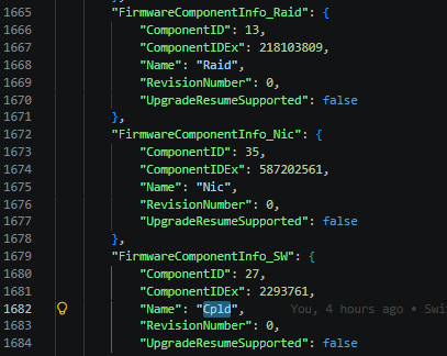

这个类型是platform.sr里配置的Name
就是Name要有对应注册的回调,否则就会打印如下的内容
