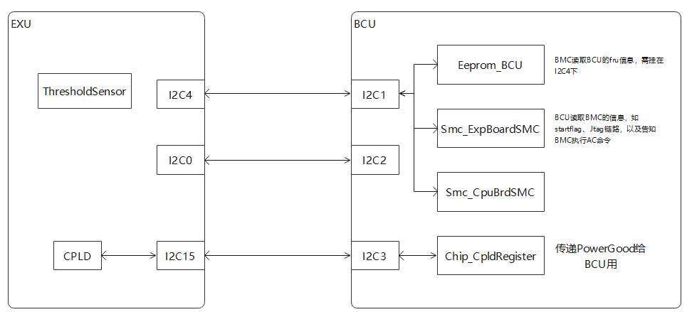

和另一位同学出现timeout不同,我这边错误日志中打印了:Smc_CpuBrdSMC_010101, bus: I2c_4, read failed,怀疑跟I2C链路配置有关。
想求助一下:
1、上方报错是否跟I2C链路配置有关?
2、针对非SMC方案的EXU和BCU相连,BCU铆接器传下来的I2C下挂载的SMC究竟该如何配置?我按下图配置是否正确?
下图是当前项目上EXU和BCU在I2C拓扑上的部分关系(hisport未画出,该配置下,主板上的电压、温度传感器的信息都能拿到)。
Smc_ExpBoardSMC,用于BCU从EXU那边捞取信息或给BMC发命令,而EXU没有SMC,因此这个需要修改为CPLD那套,BCU中使用Smc_ExpBoardSMC的地方都要换一下。
修改后再升级,I2C报错没有了,但出现了如下报错:

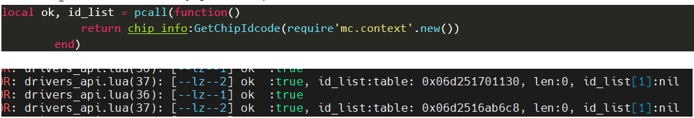

2000-01-01 10:05:42.109348 general_hardware ERROR: process.lua(36): [–lz–]system_id = 1, fw.uid:00000001010302044492, fw.csr.Name = EXU_CPLD
2000-01-01 10:05:42.109822 general_hardware ERROR: process.lua(36): [–lz–]system_id = 1, fw.uid:, fw.csr.Name = BCU_CPLD2
2000-01-01 10:05:42.110241 general_hardware ERROR: process.lua(36): [–lz–]system_id = 1, fw.uid:00000001020302068053, fw.csr.Name = BCU_CPLD1
2000-01-01 10:05:42.110513 general_hardware NOTICE: fw_cfgs.lua(70): check fw uid(00000001020302068053) id(255) id_ex(4294967295) exist success
2000-01-01 10:05:42.110729 general_hardware NOTICE: process.lua(39): cpld fw matched, system_id = 1, fw.uid = 00000001020302068053, fw.csr.Name = BCU_CPLD1
2000-01-01 10:05:42.110993 general_hardware ERROR: process.lua(36): [–lz–]system_id = 1, fw.uid:, fw.csr.Name = BCU_CPLD3

2000-01-01 10:05:42.849294 general_hardware ERROR: drivers_api.lua(36): [–lz–1] ok :true
2000-01-01 10:05:42.849571 general_hardware ERROR: drivers_api.lua(37): [–lz–2] ok :true, id_list:table: 0x06d251701130, len:0, id_list[1]:nil
2000-01-01 10:05:43.905929 general_hardware ERROR: drivers_api.lua(36): [–lz–1] ok :true
2000-01-01 10:05:43.906546 general_hardware ERROR: drivers_api.lua(37): [–lz–2] ok :true, id_list:table: 0x06d2516ab6c8, len:0, id_list[1]:nil
2000-01-01 10:05:44.961513 general_hardware ERROR: drivers_api.lua(36): [–lz–1] ok :true
2000-01-01 10:05:44.969255 general_hardware ERROR: drivers_api.lua(37): [–lz–2] ok :true, id_list:table: 0x06d251649010, len:0, id_list[1]:nil

其中,GetChipIdcode获取Jtag链上所有器件的IDCODE长度为空(#id_list),但GetChipIdcode函数内部如何实现的不清楚
该问题已经解决,原因如下:
1、BMC直连主板CPLD,因此不存在jtag switch切换的情况,主板SR中的FirmwareRoute需为0;
2、BMC通过JTAG_0直连主板CPLD,因此主板sr中应该使用JTAG_0,而不是JtagOverLocalBus;
总结:
定位问题时,需先找硬件核对清楚BMC和主板之间是如何连接的,根据该结论去梳理拓扑是否有问题
