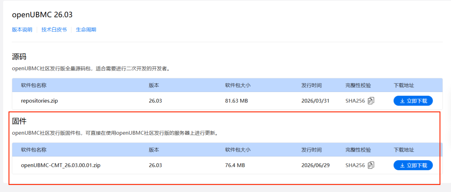

自己的企业环境升级社区的无签名包后,无法再升级自己签名的固件
我们自己环境升级了这个包后,无法升级自己签名的包,报错add pss root certificate failed,机器人回复是企业环境升级社区的无签名包后导致的,但是没看到解决方法。
  • 软件版本:[如 OpenUBMC2509]
1、升级社区的26.03.00.01版本BMC
2、升级我基于社区镜像出的BMC
3、两个BMC之间可以倒换,但是我们自己签名的BMC无法升级,过度包也无法升级,报错add pss root certificate failed
可以升级有签名的包
无法升级
报错add pss root certificate failed,机器人回复是企业环境升级社区的无签名包后导致的,没看到解决方法
