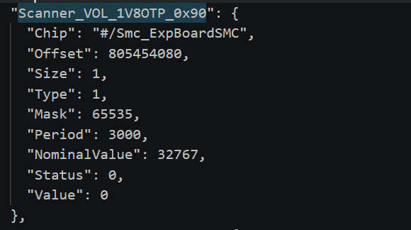

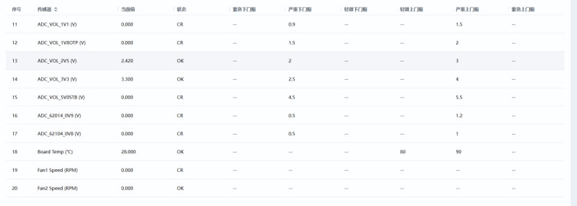

下面是我的网页显示截图
当前值显示0的刚好和我SMC中0x8B至0x92对应,我的操作是新命名了Scanner

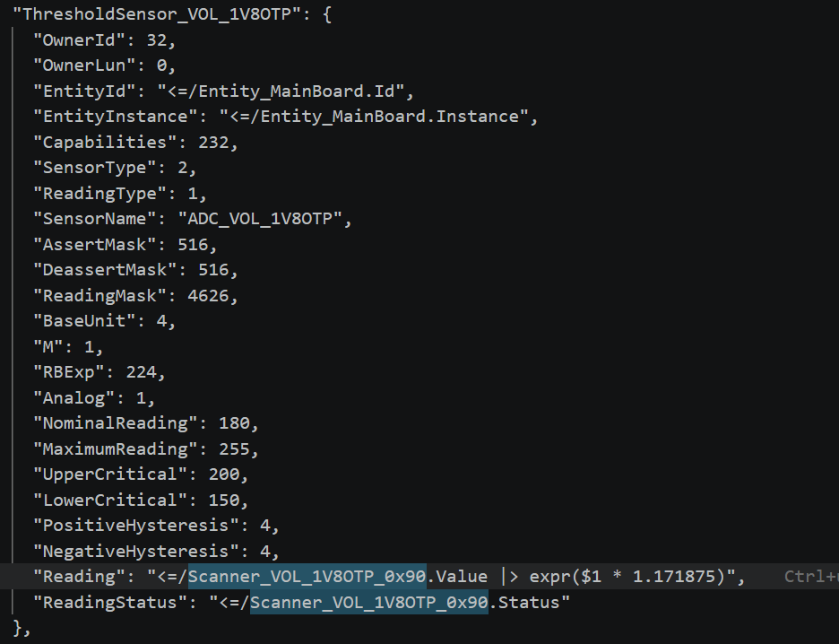

然后声明了ThresholdSensor_VOL_1V8OTP
之后再vpd文件夹下bingo build编译,之后在manifest中编译生成hpm文件进行烧录,网页12有该传感器,但是就是不显示值

Scanner如果读不到值,你查属性就能看到报错,如果Value有值,表示Scanner从硬件获取到了实际值

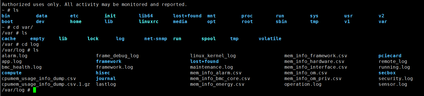

是在app.log里吗?刚接触uBMC,不是很了解,感谢
AppDump/hwproxy/mdb_info,或者环境上直接通过mdbctl查也行
请问这个路径在什么位置?这个是我从BMC这端的log,或者mdbctl指令该怎么排查?感谢
mdbctl lsprop 对象名
