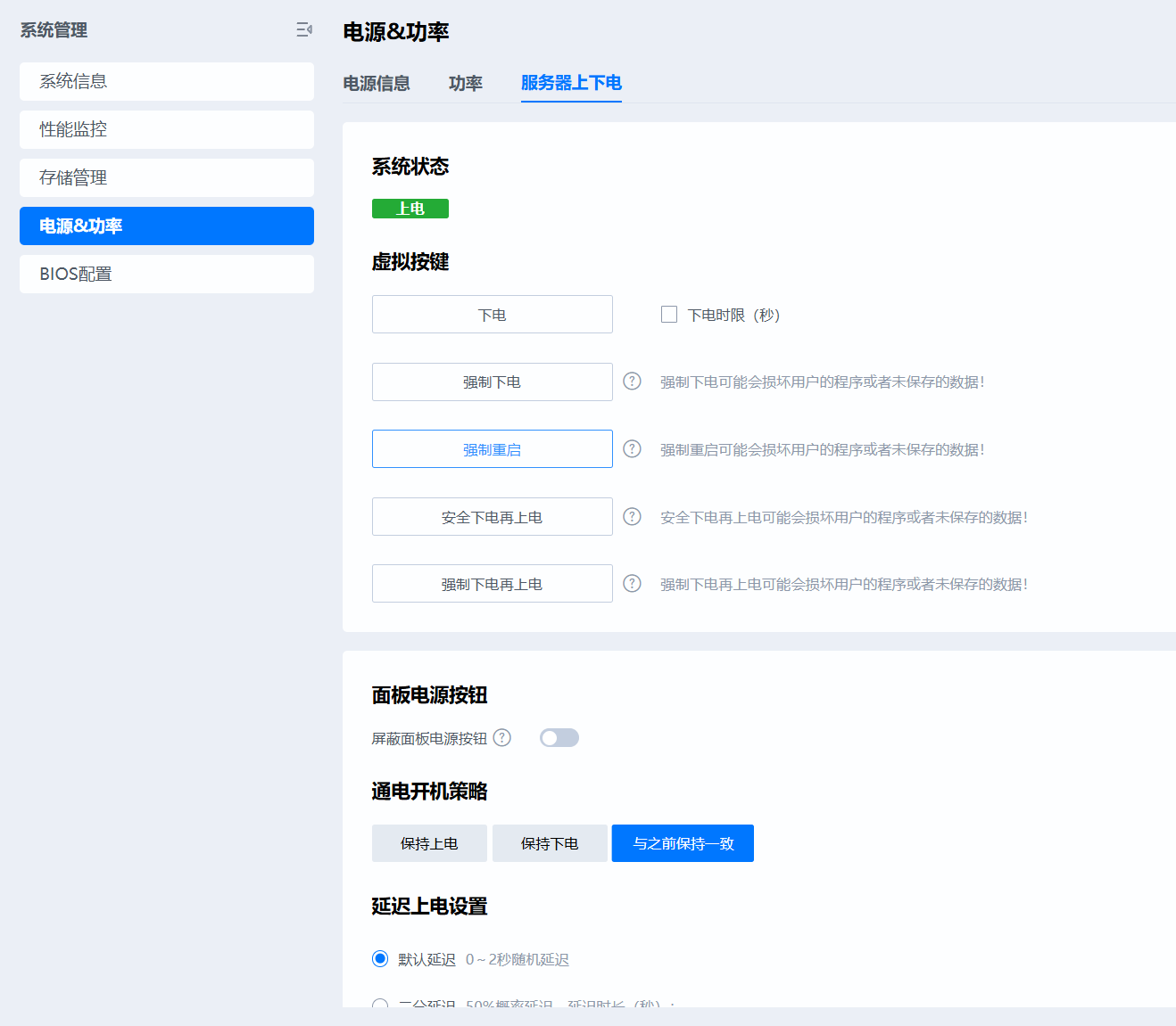

我在使用hi1711开发上下电控制功能,根据链接
上下电配置指导 | 文档中心 | openUBMC 在vpd组件中进行sr文件配置,我们硬件实现是hi1711通过SMC与CPLD链接,uBMC通过SMC将指令发送给CPLD后,CPLD控制系统上下电。
正常状态,显示上电,下电后,系统会下电,但是会重新上电;点击强制下电,也会下电,但是也是会重新上电,这个应该怎么排查?

1. 确认当前通电策略配置
根据 上下电配置指导(对应搜索文档 id=4),系统存在“保持上电”的通电策略。如果该策略被启用,BMC 在检测到输入电源恢复时会自动恢复系统上电。
排查动作
  • 查看当前系统的通电策略(例如通过 Web 界面或命令行)。
  • 如果策略为“保持上电”,下电后一旦检测到 AC 恢复正常(即使只是瞬间跳变),就会触发自动上电。
  • 可尝试先将策略调整为其他模式(如“保持下电”),观察是否还会自动开机。

我在vpd sr文件中配置了如下信息:
