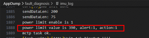

实际下电的动作由BIOS执行,烦请给出全量日志,便于进一步分析
功耗封顶失败日志N_A_20260812-1318.tar.gz (3.3 MB)
重新抓取,并上传了日志。
问题1 :为什么会失败
问题2:失败原因后,为什么没有下电。
麻烦了
1、关于为什么会封顶失败
BMC有自己的检查机制,若整机功耗较长时间高于封顶值,则会上报封顶失败
2、关于为什么没有下电
查看日志,发现已将封顶使能状态、封顶值与封顶失败动作下发给BIOS
烦请确认当前机型与使用的BIOS归属
