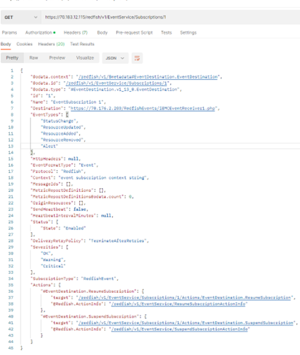

redfish上报告警失败,报错error: SSL connect error.

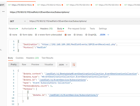

获取事件订阅
查询订阅信息

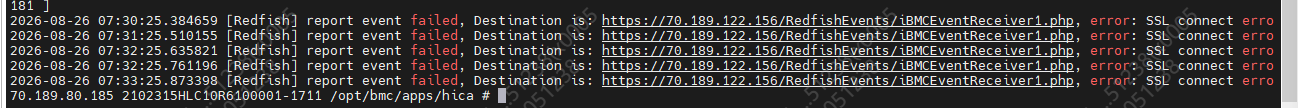

触发告警之后:
查看/dev/shm/log/net_stream.log日志:
出现[Redfish] report event failed, Destination is: https://70.176.2.203/RedfishEvents/iBMCEventReceiver1.php, error: SSL connect error.
ibmc_sdk/5.13.00.01.b002@openubmc/stable更新到ibmc_sdk/5.14.00.01.b001@openubmc/stable导致的;
已经测试更新sdk之前没有这个问题,求助排查下

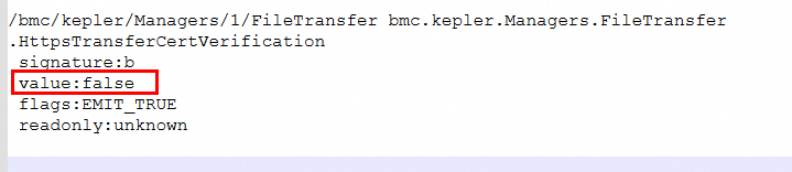

查看日志的话https通信的ssl认证使能是关闭状态,这应该是redfish事件订阅服务器开启了ssl认证而bmc又关闭了ssl认证使能导致的
“HttpsTransferCertVerification”: false, 这个属性改成true之后,还是无法获取

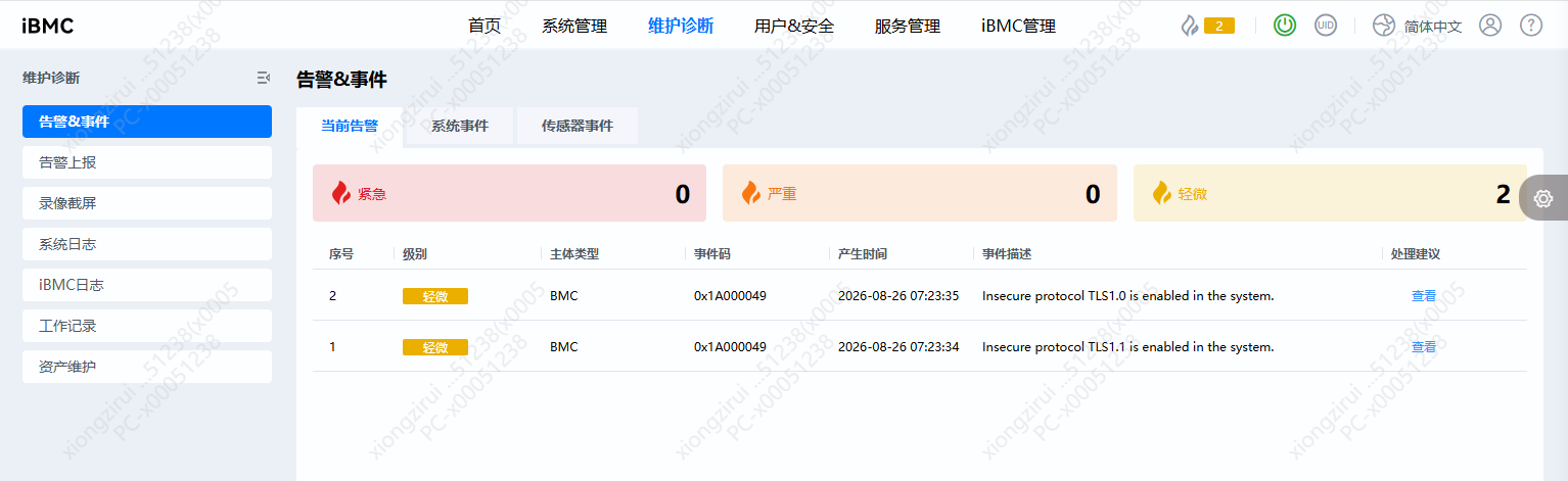

开启对应选项:出现告警,说明开启成功
事件订阅连接上报仍报错

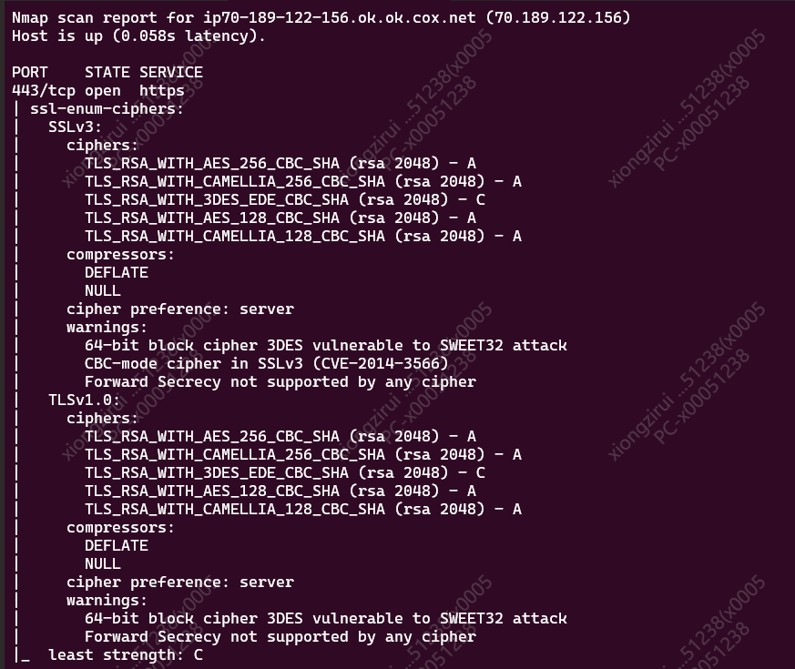

扫描确认服务端支持 TLS1.0
我们支持的TLS1.0/1.1算法套件只有以下几个:
DHE-RSA-AES256-SHA
DHE-RSA-AES128-SHA
ECDHE-RSA-AES256-SHA
ECDHE-RSA-AES128-SHA
服务端使用的算法套件不管是5.13还是5.14都没有支持过,可能5.13版本在告警上报时使用的不是我们提供的算法套件
